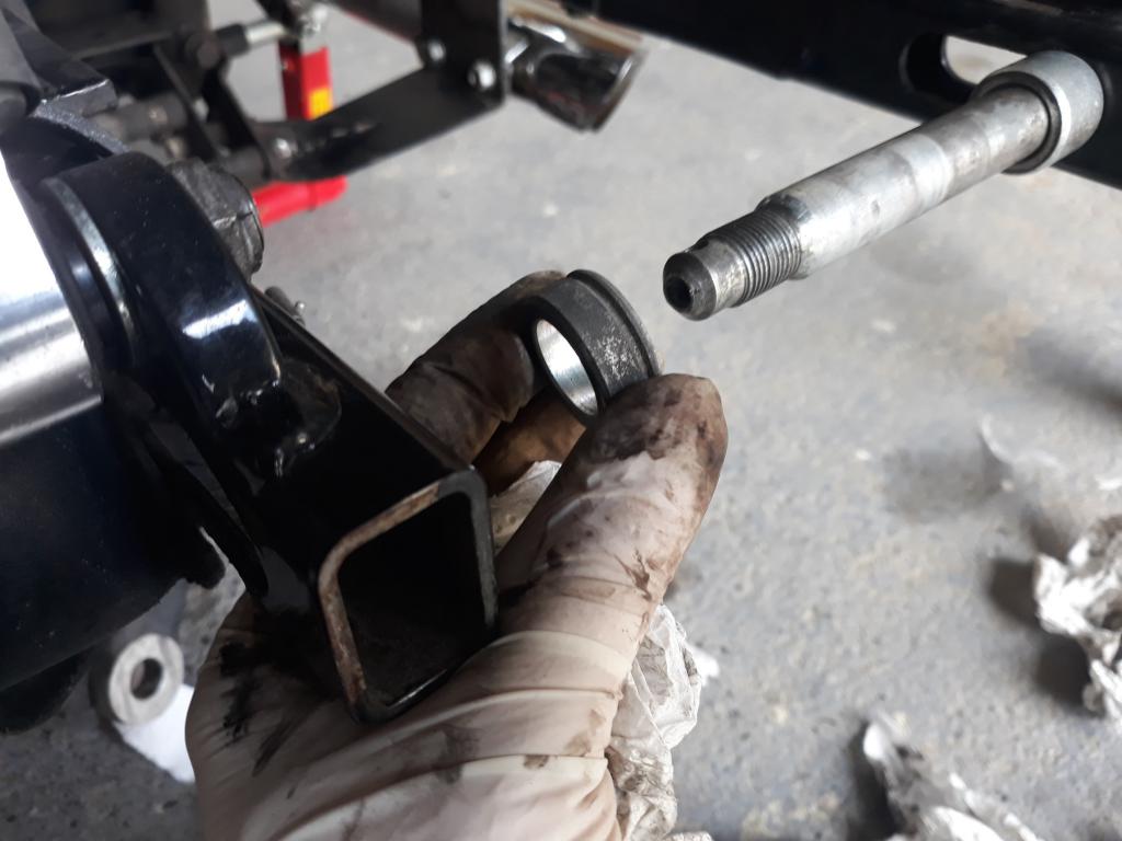

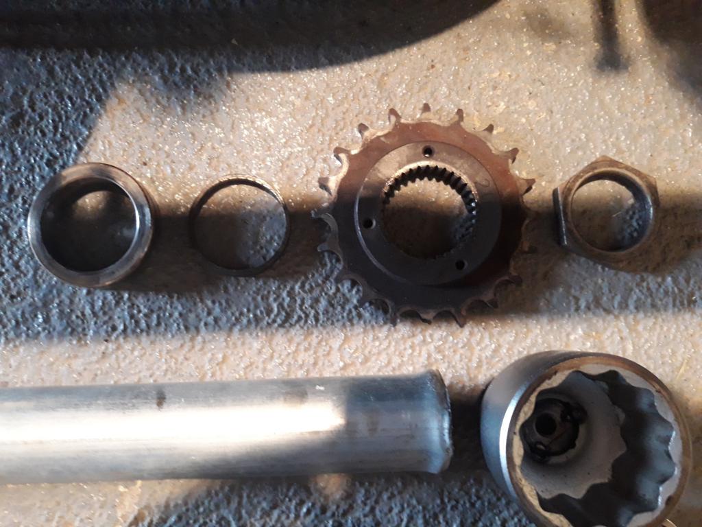

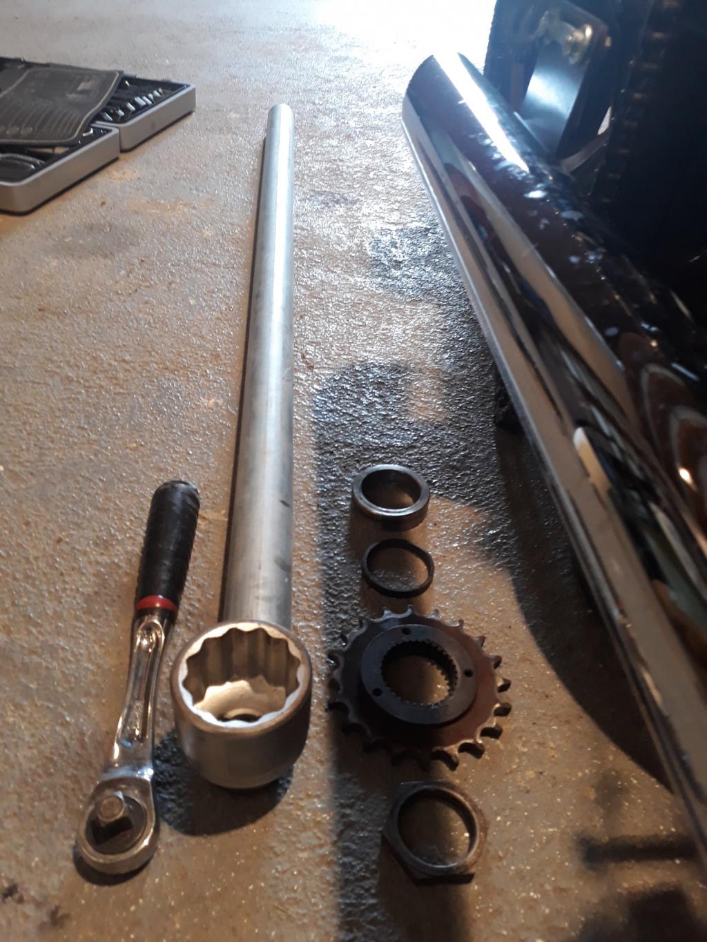

La suite, j'ai bien reçu la douille, merci samourai21, Okay du coup, n'y tenant plus, je suis allé essayer de retirer l'écrou tout seul... Mr. Green
J'ai laissé la chaîne, freiné d'une main et desserré l'écrou de l'autre, RAS. Okay
Aucune difficulté, ça m'a pris deux minutes, j'ai peut-être eu de la chance... Mort de Rire
L'outillage:
L'arbre de sortie de boîte:
Et ce que j'ai déposé:
Dans l'ordre: 1/ l'écrou 2/ le pignon 3/ une petite entretoise 4/ une grosse entretoise
Alors maintenant j'ai une question... Mr. Green
Au remontage, je remets la grosse entretoise dans le joint spi, d'accord ? Mr. Green
Et après directement la poulie de sortie de boîte ? Je pense que la petite entretoise ne sert que pour le pignon du kit chaîne ?
A votre avis ?
Merci Okay
Jeu 14 Juin - 21:20 (2018)
Messages: 11 409
Message Passage de chaîne à courroie (transmission secondaire) Répondre en citant
+1
l’empilage : la grosse entretoise dans le spy , le pignon par dessus , l'écrou Okay

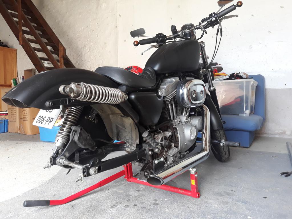

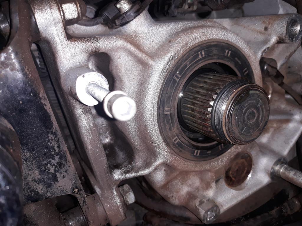

J'ai avancé un peu en attendant les pièces... Rolling Eyes
Sur cette photo, je vois les billes d'un roulement, pas étanche, pas de graisse, normal ? Mr. Green
La motocyclette un peu démontée, j'an ai profité pour nettoyer un peu la graisse... Okay
Je ne savais même pas qu'une partie des bâtons était chromée... Mort de Rire
Pour l'instant, je n'ai que la courroie... Mort de Rire
Sur la petite entretoise, il y a une rainure, j'imagine qu'elle a un sens, j'ai pas fait gaffe... Neutral
Voilà, pour l'instant, ça va toujours... Mort de Rire
Sam 16 Juin - 20:15 (2018)
Messages: 28 868
On dirait même qu'elle a une portée?
Sam 16 Juin - 20:18 (2018)
Messages: 11 409
bof le sens de l’entretoise ...
ton roulement n’a pas de graisse , c’est normal : il est lubrifié par l’interieur : l’huile du primaire en fait
et le joint que tu vois est un spy
Sam 16 Juin - 21:33 (2018)
Messages: 28 868
Un espion !!??? Shocked Mort de Rire Mort de Rire
Sam 16 Juin - 21:37 (2018)
Clovis 1er
Inscrit le: 07 Sep 2016
Messages: 150
Localisation: Loiret (45)
Ah d'accord...et la grosse entretoise vient parfaire l'étanchéité alors...
C'est lubrifié par barbotage alors...
Allez, tout va bien alors Mort de Rire , j'attends le reste des pièces... Okay
Sam 16 Juin - 21:49 (2018)
