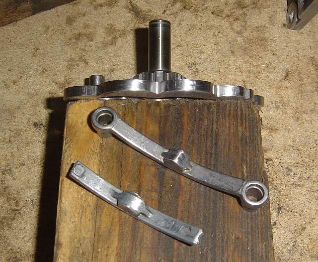

as tu une tof de ton camfollower et de ton plateau de selection ?
j'ai encore qqes tofs de ma boite si tu as besoin de comparaison notamment du cliquet Okay
A+ caju
PS/ un cam neuf et un HS ( ne tiens pas compte des butées de ressort explosées( cela arrive quand le pion n'appuie plus sur le plateau ), regarde le "pion" de verrouillage complétement poncé ...

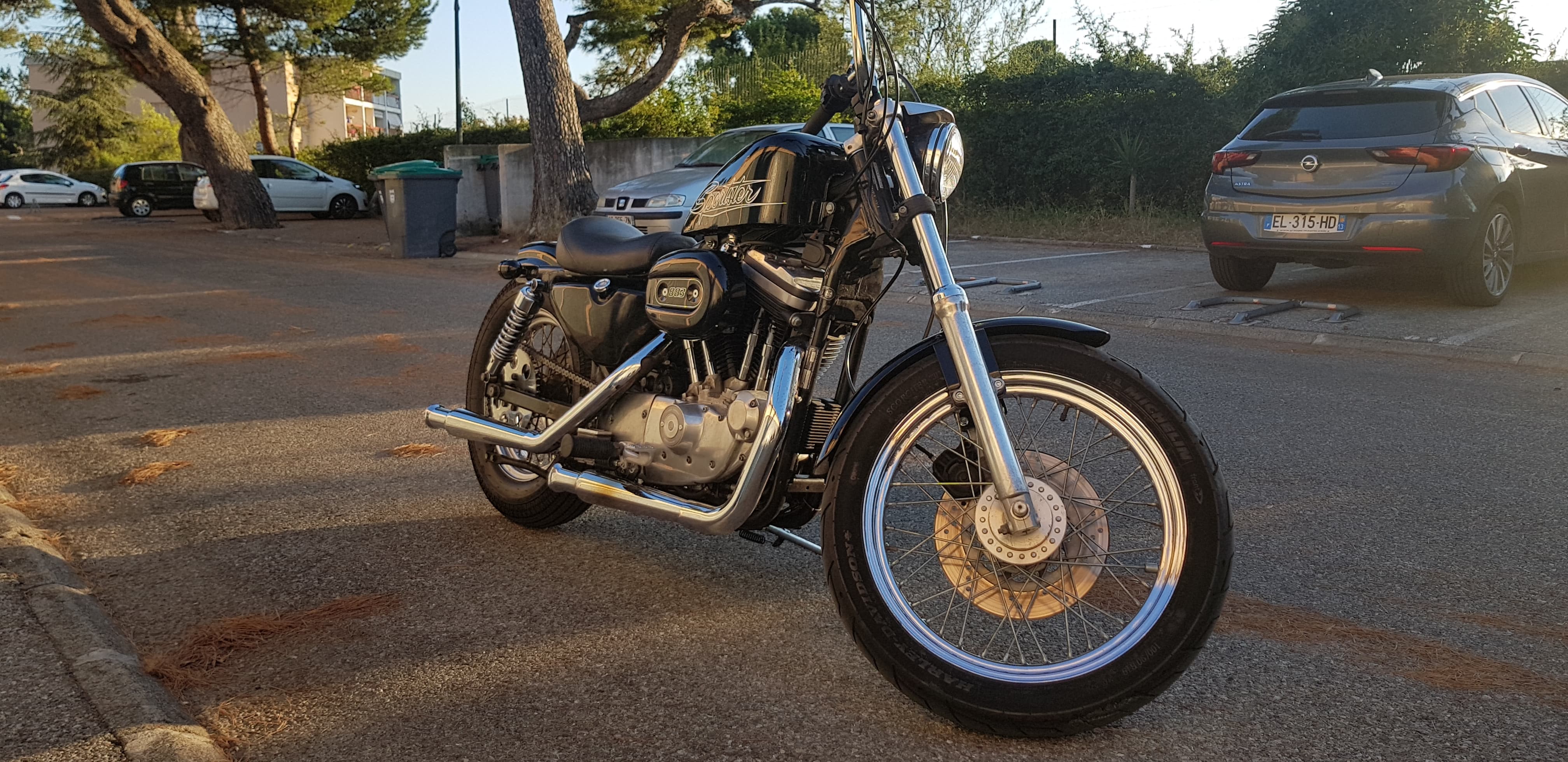

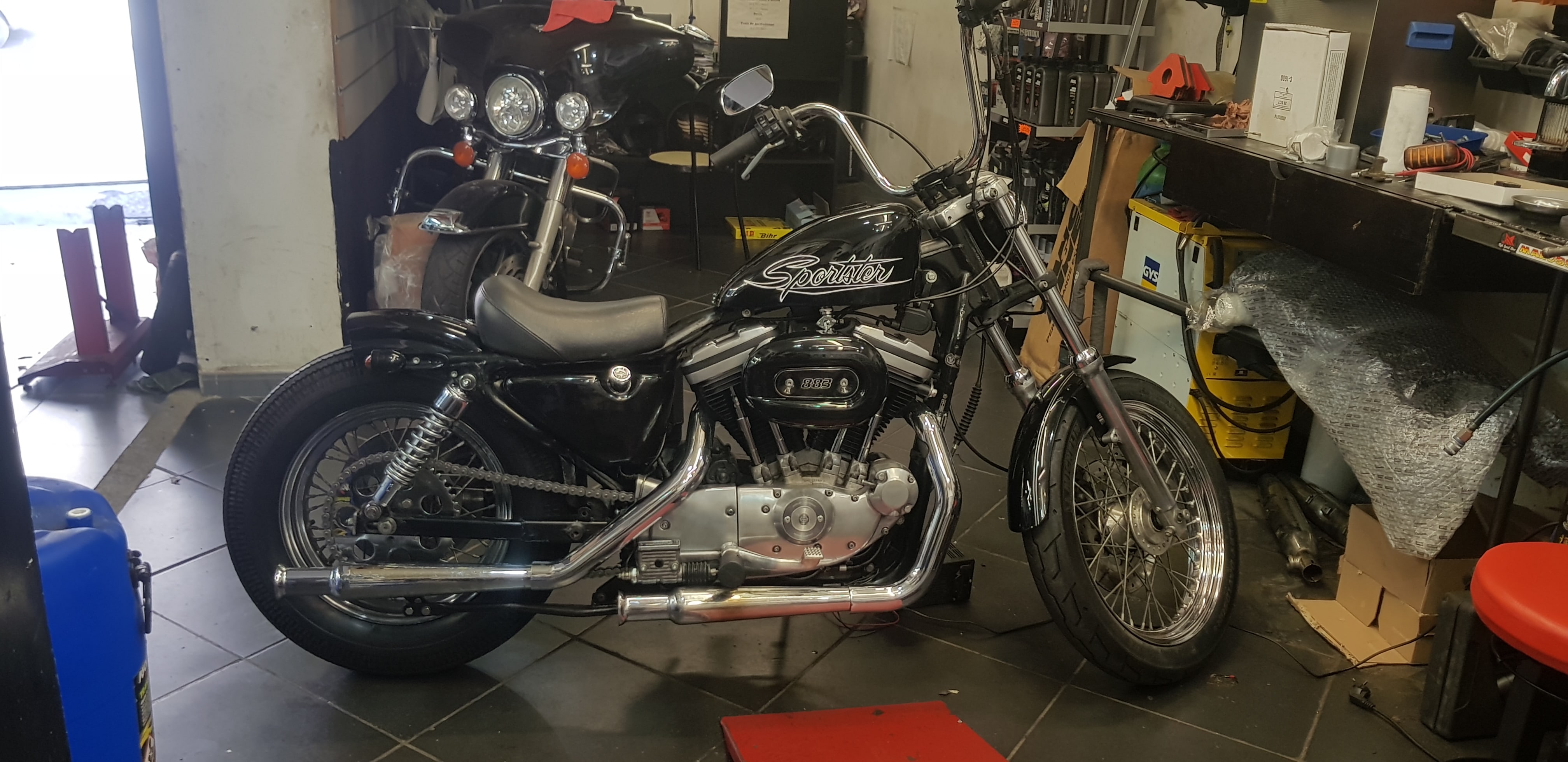

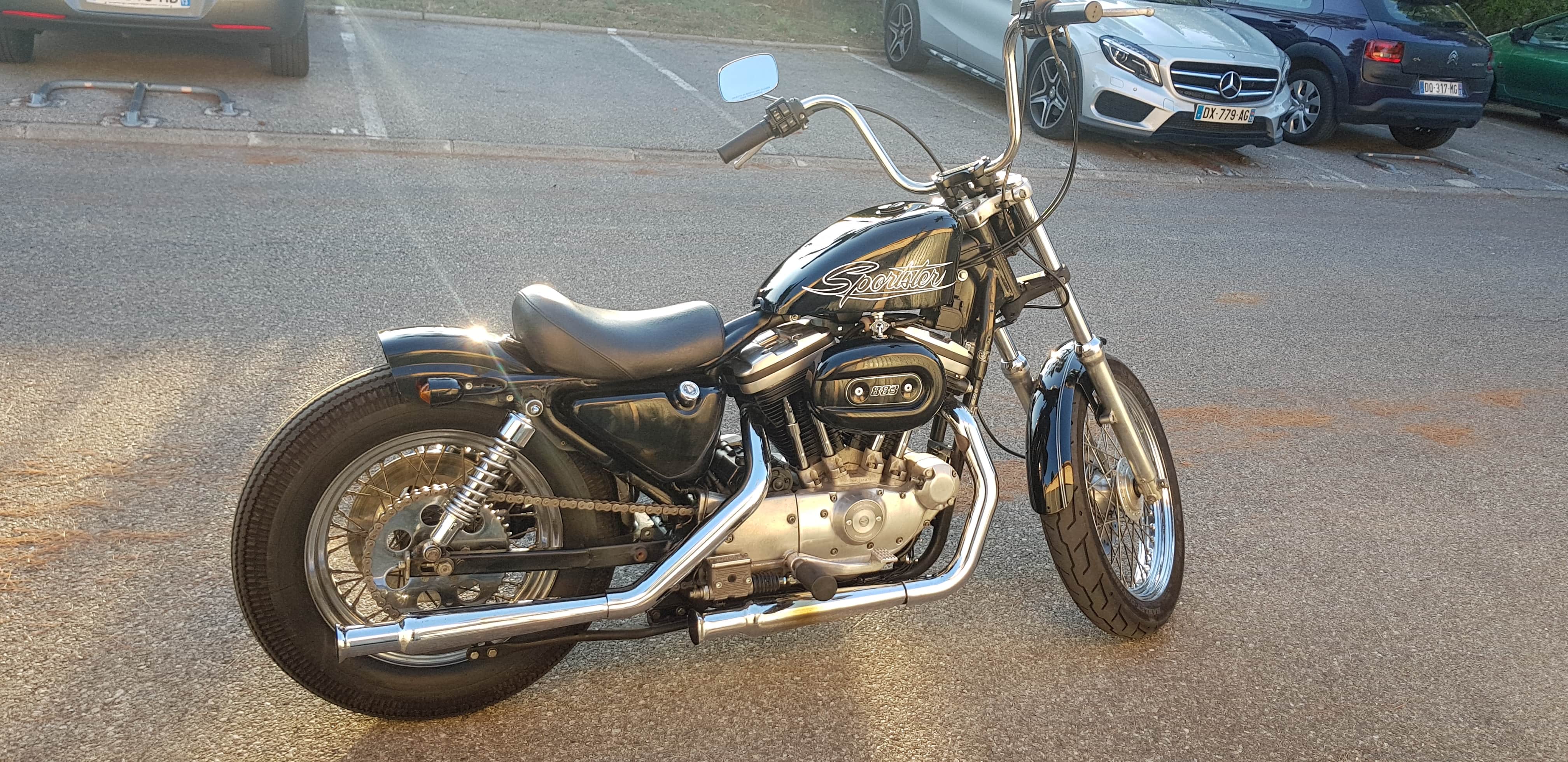

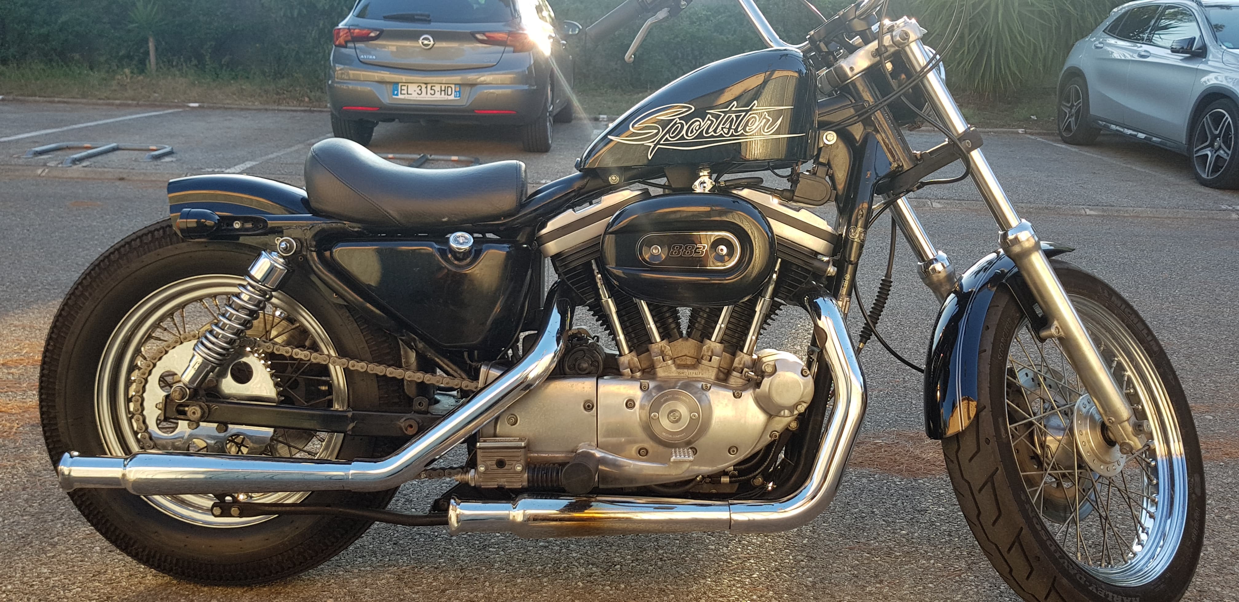

Salut ! Je reviens enfin après un bon repos du cerveau ! J'avais pas vu vos messages et je vous remercie tous ! Caju merci pour tes explications très précises ! Je garde tout ça en stock pour le prochain démontage 😁😁
Voilà.
La moto est terminée après plusieurs tentatives de montage, j'ai enfin réussi !!! 😍😍😍
J'ai également profité pour changer tout les joints moteurs, capteurs, durites etc ! Ainsi qu'une peinture des cylindres, culasses, démarreur.
Et polissage des carters !
J'ai eu un soucis de carbu qui malgré des tonnes de réglages continuais a fuire ! Finalement j'ai réussi en le nettoyant en profondeur et en lui collant un filtre a essence tout simplement !
Maintenant elle tourne comme une horloge !
Seul truc qui me chagrine à 40° au bout de 30min de route, le voyant de pression d'huile qui s'allume au feu rouge ( je le fait disparaitre en donnant des tout petits coup d'accélérateur ) apparemment ça serais normal sur ce modèle qu'il s'allume a chaud au ralenti.... A comfirmer..
Je vous joint quelques photos !
Merci a tous !
