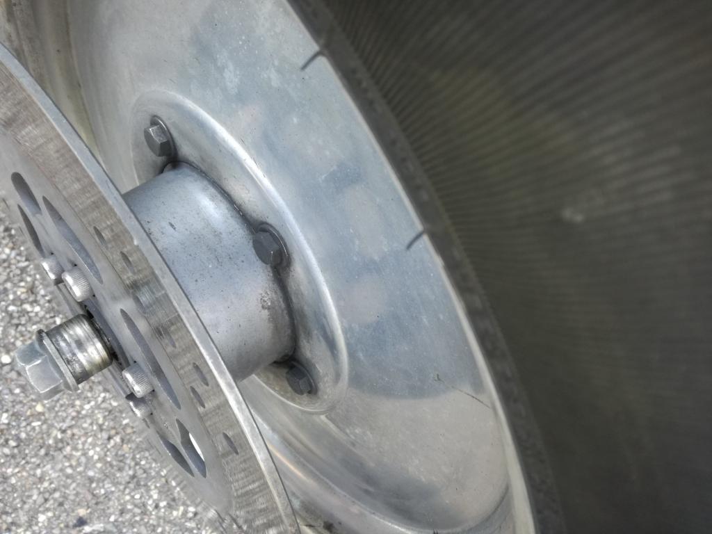

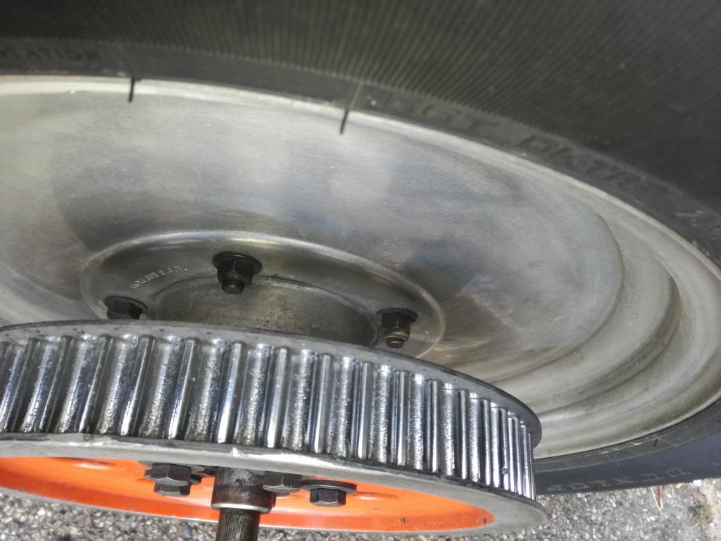

Voici ma jante:
D'après lui, c'est une jante pleine découpée et boulonnée sur un autre moyeu.

si le jeu que tu ressens n'est pas dans le montage jantes moyeu tu changes les roulements et tu auras une roue en bonne état.

Merci pour ta réponse,
Mais est-ce que ma jante existe tel quelle où est-ce que c'est un bricolage entre le moyeu et la partie pleine?

Sur le modèle 98, c'est une jante pleine, mais avec des rivets tout autours vers le voile de la jante.

Message Help! Jante bidouillée? Répondre en citant
si la jante va dessus je ne vois pas ou est le bidouillage, tu as des problèmes de voilage ou autres?
Je vois pas où est le problème
La jantes n est pas bigner c est juste les roulements
Demonte les roulements achete la même référence et changent les

Oui, mais moi ce que j'ai remarqué de suite, ou alors la photo est mal prise, c'est que la roue de sa moto n'a que 4 boulons sur moyeux. Harley en mets 5 non ?

La roue à bien 5 boulons et n'est pas voilée.
