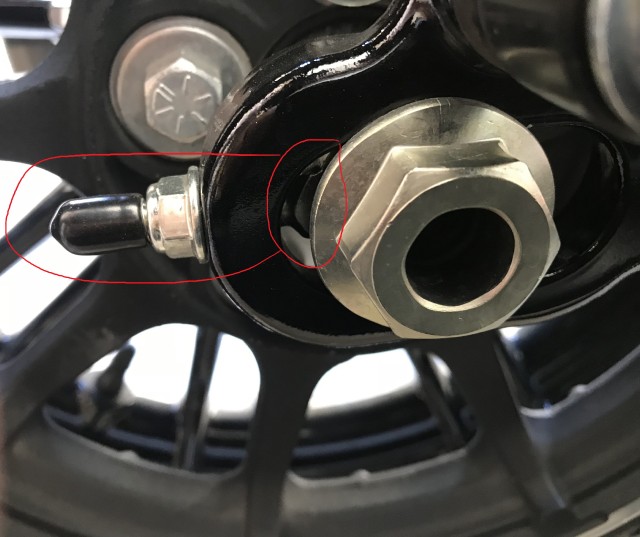

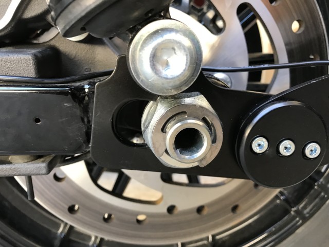

J'ai installé hier mon support de plaque déportée qui se fixe sur l'axe de roue arrière ( jusque la tout va bien )
J'ai donc desserré mon boulon, installer le support, resserré mon boulot avec la clé de 36 à 106Nm (comme prescrit !)
Mais vu la présence des deux axes de réglage sur le bras oscillant, est t'il necessaire de refaire un réglage ? normalement la roue ne devrait pas avoir "bouger" ?
Je suis peu coutumier des courroies, elle a un leger jeu quand je la comprime, maxi 50mm de débattement, correct ?
Merci d'avance pour vos réponses Smile

Sur l'axe arrière, entouré première photo, tu as un axe dans la continuité du bras oscillant pour le réglage de l'axe de roue arrière (tension de la courroie ?) Tu as le même de l'autre côté (caché par le support de plaque)
ma question est : si on desserre l'axe de roue SANS toucher les réglages, en resserrant, est ce que l'axe est toujours bien aligné ?
Merci pour votre aide Smile

Si tu ne touches pas au réglage transversal, il n'y a aucune raison que le réglage soit impacté Okay

C'était aussi mon avis mais je voulais avoir confirmation Smile Merci Judas, voila tes 30 dollars ! Mr. Green
