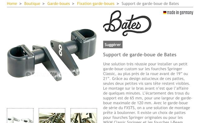

Je regarde aussi depuis un moment comment faire... j'ai pas non plus tout à fait les même contraintes que toi. Ma springer est un modèle pour softail, plus haute et sans les attaches derrière le té inférieur.
D'ailleurs, tu pourrais t'en servir ? Ca ferait une attache un peu haute, mais obligatoire à cause du débattement de la roue.
Après, mine de rien, les fixations wwag sont pas mal ! En tout cas super simple et très rapide à mettre/enlever.
Le risque après, c'est de trouver une solution et devoir passer par un tourneur/fraiseur, pas forcément meilleur marché au final !!
J'avais trouvé ça aussi... autre style, autre prix...
http://www.mcsands.ch/Shop/Shop_Parts_GmbH.html

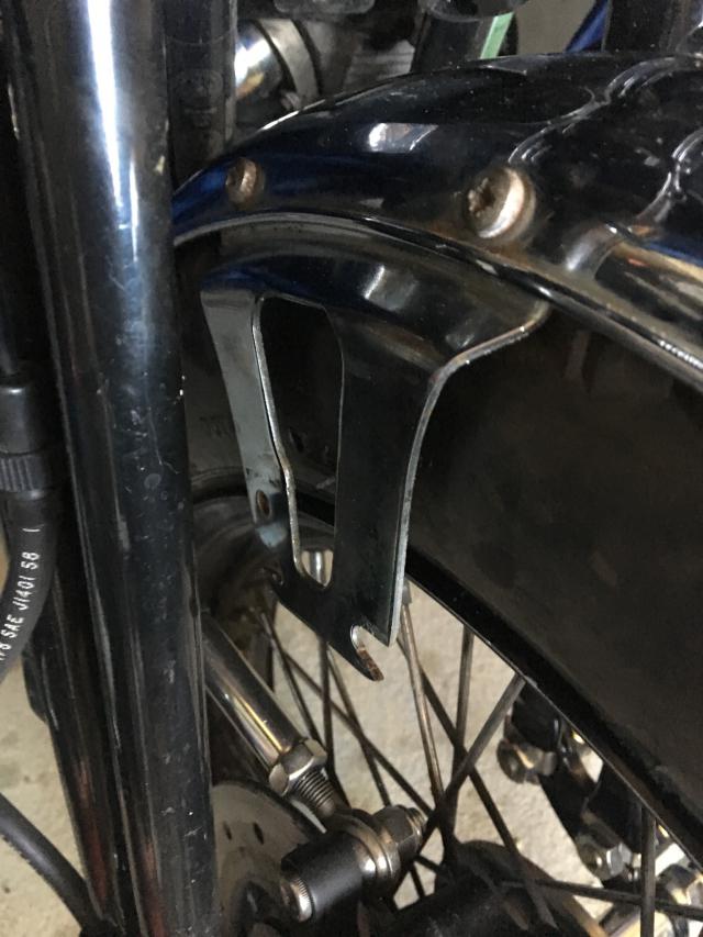

Et t'as étudié la solution des support d'origine de ta fourche ?
Lun 11 Juin - 18:05 (2018)
Zouz
Inscrit le: 02 Nov 2017
Messages: 188
Localisation: Vienne
Message Fixation garde boue sur Springer : des idées??? Répondre en citant
Ils sont faits pour les GB d’origine de springer donc plus large que le garde boue que je veux mettre!
