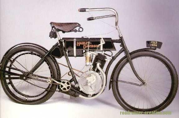

pour les puristes la premieres harley etait un mono qui en possede une de nos jours ???
Alors halte au sketche et vivez avec votre temps injection sans hesitation. La premiere HD était une 410 cm² alors 1584 ou 410cm² ? c'est comme comparer frein a disque ou à tambour personne ne se pose la question ??? Ba la c'est pareil on peut apprécier les qualités et l'originalité du carbu ils n'en reste pas moin que c'est completement dépassé depuis l'apparition de l'injection Okay .
ps : ami pocesseur de carbu ceci n'est pas une critique bien au contraire sans les carbu l'injection n'aurait jamais exister et dans quelques années l'injection sera completement dépasser
