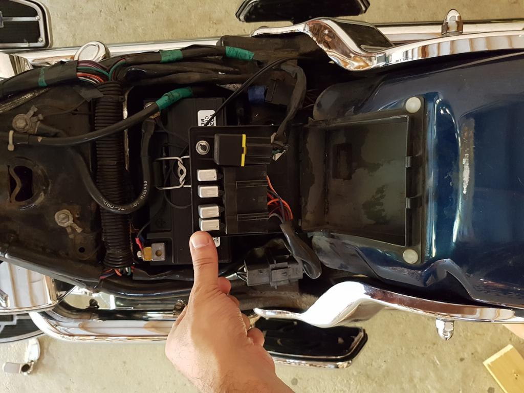

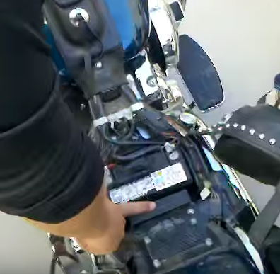

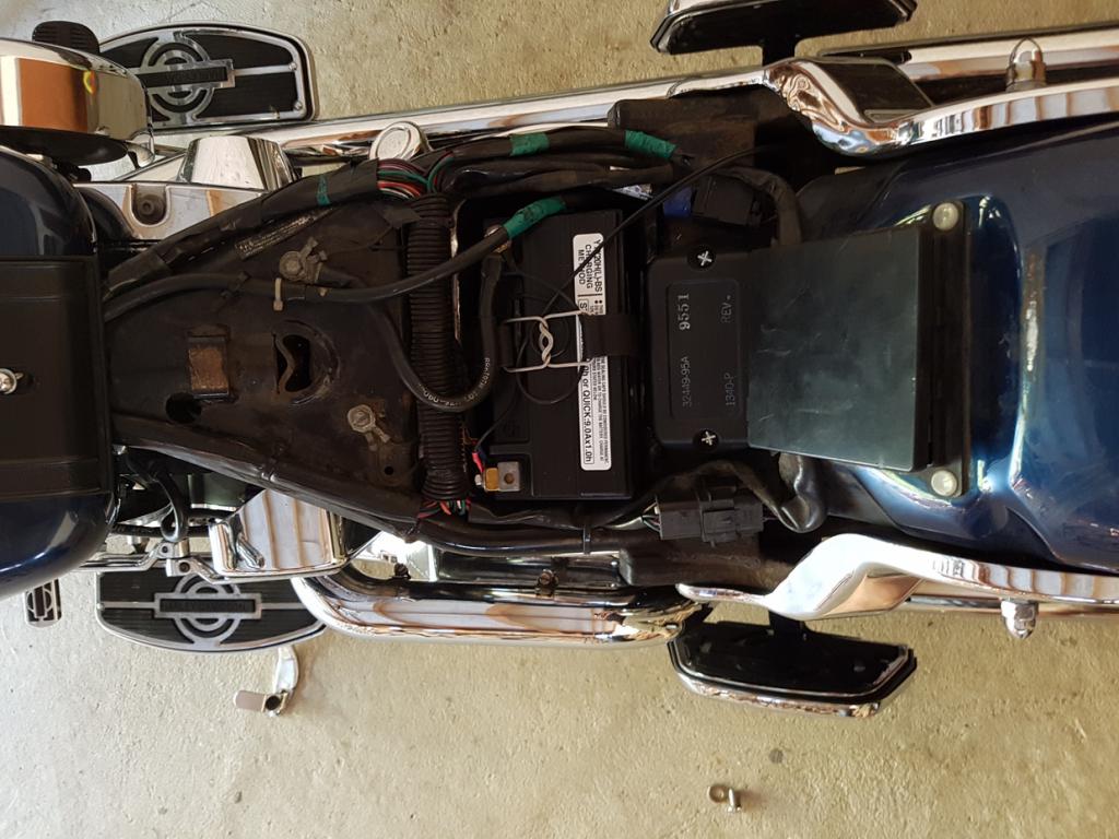

houla , avant de démonter toute ta machine , as tu vérifié que le contacteur est bien branché , il est réputé (a juste titre) pour se débrancher régulièrement , donc avant tout , regarde avec une petite lampe de poche si ton contacteur est bien fixé sur la tétine du point mort.
pour les fusibles , j'ai trouvé cette image, ça peut aider pour les trouver (peut être)
tu peux poster une image de tes reservoirs sans la console ?

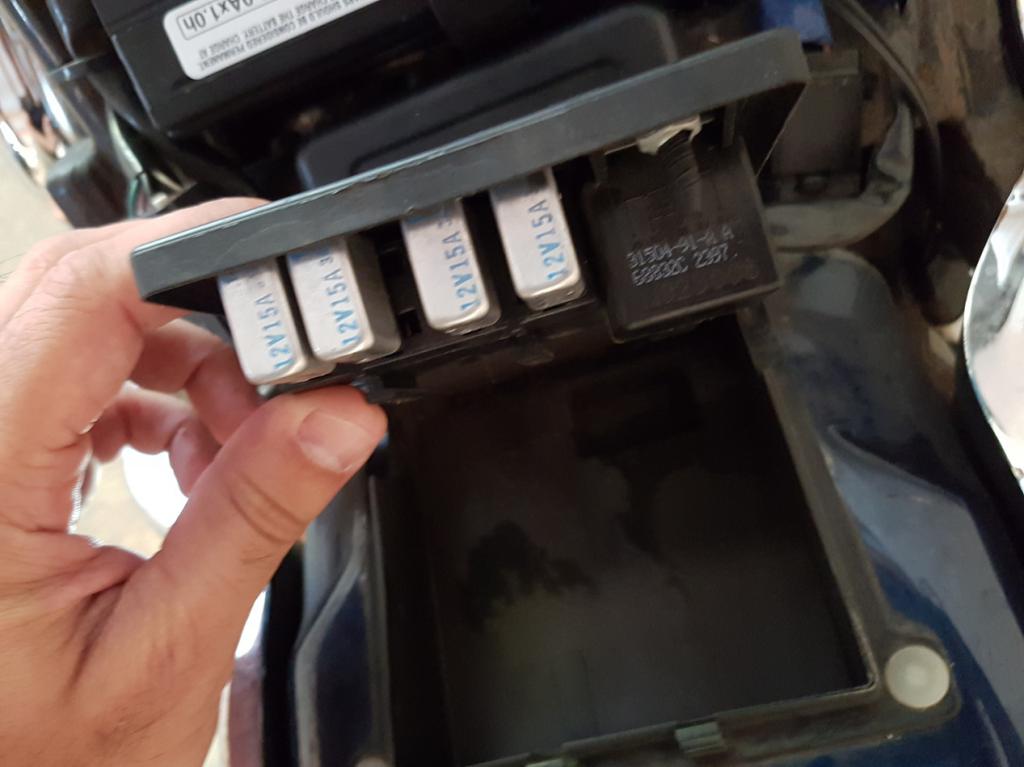

ok j'ai trouvé.... je savais bien que c'était pas un ECM Mort de Rire
J'ai ouvert les fusibles ils semblent en bon état de retour chez moi je changerait le contacteur de pression et je verrais comment ça fonctionne.
