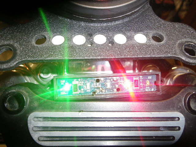

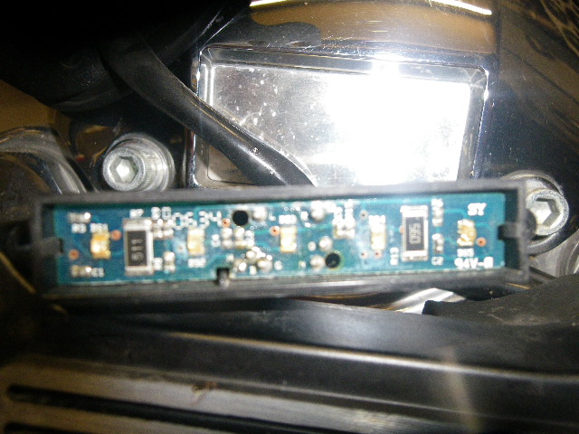

manu69 a écrit:
moi sur la mienne j ai delocalise la barette et c est super facile , mais profite pour tout changer a se tarif , tu peut mettre le support compteur jocker machine avec les barettes dedié
justement, j'ai pas envie de payer ce tarif Sad
c'est pour ça que j'essaie par moi même Rolling Eyes

apparement ça a changé et pas en bien
mais c'est reparable
tu peux trouver des leds
chez conrad ou farnell
le plus dur "les soudures"
ne pas oublier de debrancher la prise qui doit etre sous le reservoir
