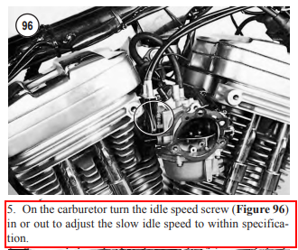

Deuxièmement d'après ma doc, ma vis de ralenti se trouve ici:

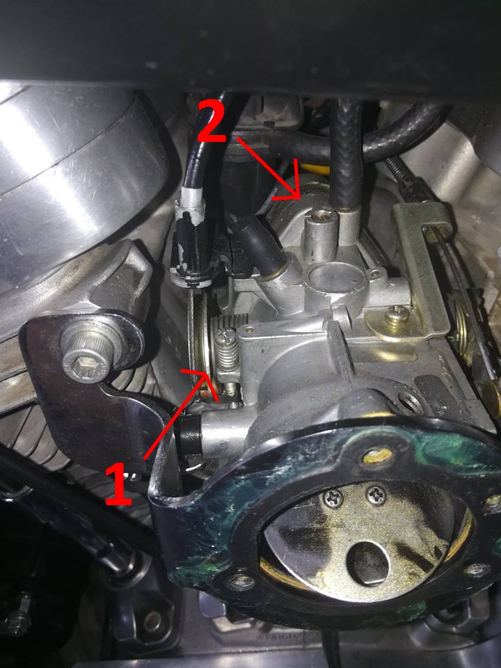

qui correspond donc à celle-ci en 1 (et en 2 c'est la richesse):
(en gardant en tete que je fais ceci starter à fond étant donné que sans, elle cale, ou prend énormément en tour)
En la serrant on entend qu'elle crache dans la boite à air, signe donc que le ralenti est trop riche, je desserre, et là c'est de la fumée noir qui sort des pots (de façon plutôt légère tout de même). En revanche que je visse ou dévisse, on entend pas les tours bouger et ça aussi c'est étrange.

Demain je vais faire un tour des joints au WD40, culasse et pipe d'admission pour commencer dans ce cas. Regarde sur la photo de mon carbu, juste au dessus du papillon on voit un trou sur la droite, je soupçonne l'ancien proprop d'avoir fait ça lui même, il y avait un reniflard avec beaucoup de jeu que j'ai enlevé, peut être que ce trou là suffirait à tout flinguer ?

je vois ce trou au dessus du papillon : ne connaissant pas le sns ...
mais effectivement je ne vois pas l’utilité de ce trou , sauf si un kit noz était monté dessus ou une bidouille de pompe de reprise (emplacement de l’injecteur)

Une idée du type de sns scratch
En tout cas effectivement ça ressemble bien à un montage thunderjet pour le trou au dessus du papillon, ce qui me fait dire que s il y a plus le fait d avoir un trou peut être gênant

c’est ça, montage d’1 injecteur
mais ce trou n’est pas la cause de ton souci

C est pas tout à fait le même modèle mais effectivement c est déjà un bon début Wink
Mais y a certainement autre chose, au pire ça ramène un peu plus d air au mélange
