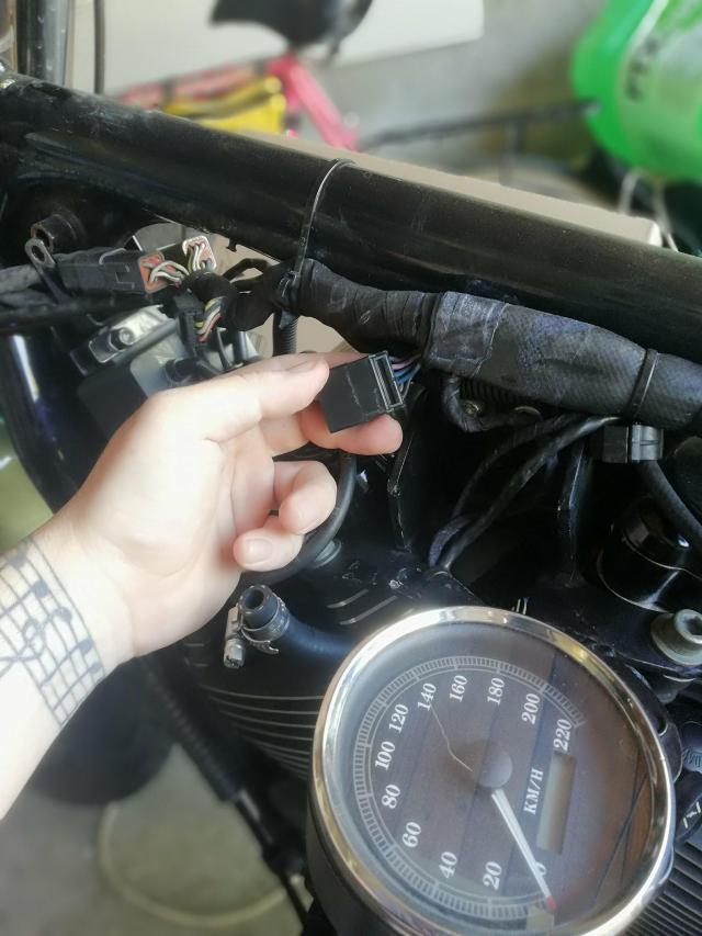

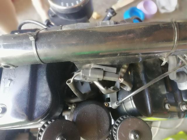

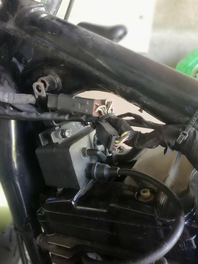

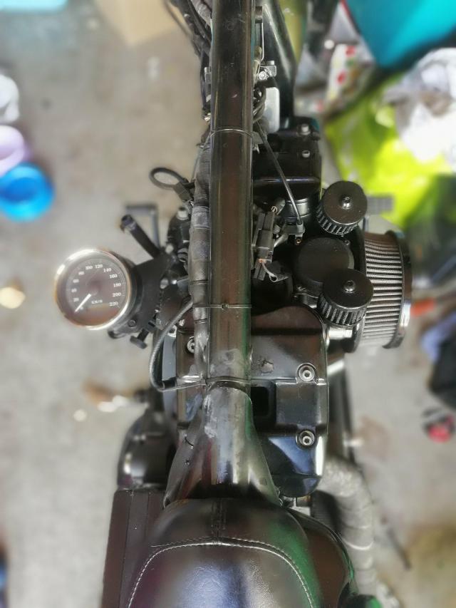

Le reservoir en 3min c'était torché,c'est pas du Honda ça Very Happy
Voila le chantier
Voila voila pour moi a partir de la je bloque

Si je ne dis pas de connerie (et pourtant j'en dis, donc à confirmer), tu dois avoir un fil marron pour le + du clignotant droit, un fil violet pour le + du clignotant gauche ainsi que 1 ou 2 fils noir pour la masse.

tu as raison
marron cligno droit
violet cligno gauche et noir c'est la masse Okay

La prise avec les 5 fils sur la 1ere photo c'est quoi?

Je l'ai aussi et elle n'est branchée à rien non plus.
Du coups, j'ai un peu de temps, je vais essayer de trouver
Edit :
Trouvé, c'est un truc particulier pour la Californie :
it's California spec and opens the butterfly valve in the air cleaner.This feeds fumes into a carbon canister.

moi j'ai pas trouvé de fil marron ni violet avec 2 noirs
