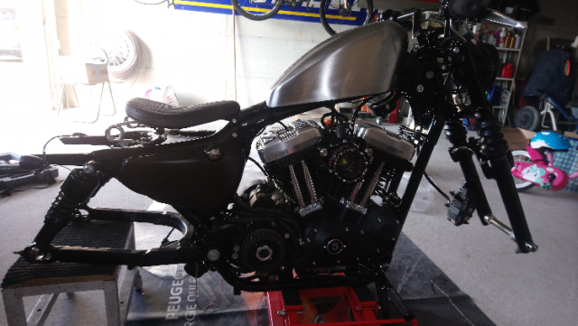

Bonjour a tous,
Je compte acheter un VANCE & HINES SHORTSHOTS STAGGERED mais de 2004 a 2013 les sportster on des sondes se 18mm et un maître cylindre en dessous du cadre ,a partir de 2014 ce sont des sonde plus petites et un maître cylindre latéral.
moi j'ai un forty eight de 2011 mais j'ai monté un maître cylindre latéral...
donc je pense acheter un model 2004-2013 mais est ce que quelqu'un pourrai me dire si il y a la place pour le maître cylindre ,ou combien de cm y a t'il entre l'échappement et le cadre?
merci

tu peux nous faire une photo de ton bordel ? ça sera plus simple pour qu'on comprenne Question
parce que pour moi le V&H sur du 2010-2013 forty les sonde sont vers l'intérieur coté cylindre...donc je vois pas bie ton problème de maitre cylindre de frein...
il est placé ou ton maitre cylindre ? t'as une tof ?

je me douté bien ,on a des apprentis au boulo ,les blagues a la con je suis le premier a les faire...ben mon bordel est dur de prendre en photo car deja j'ai pas l'echappement ,et la moto est a moitiée remonté,mais je peut peut etre trouver une photo ailleur...

en gros les sondes m'oblige a prendre un model fait pour sportster avec maitre cylindre de frein arriere en dessous du cadre ,ce qui n'est pas le cas pour moi

fait déjà une tof qu'on voit ou tu as placé le maitre cylindre...
les short on sait comment ça se monte....y compris la pâte de fixation...

mon forty monté comme sur la photo,même maître cylindre,alors on t'il deporté la ligne du cylindre arriere aprés 2013 pour laisser plus de place?

ben vi la t'es dans la merde pour installer des short de 2010-2013
même le support des short je pense pas qu'il passe
ça c'est la pate de fixation de shortshots...fait toi ton idée
