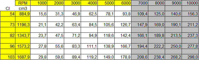

@Pepito : oh c'est pas vraiment un débat, je ne crois pas qu'on cherche à avoir raison mais à comprendre, je suis donc content que quelqu'un cherche comme je le fais.
Pour le "gros" filtre je faisais allusion à la taille de la chambre de tranquillisation (donc le volume d'air filtré et sans turbulences disponible DANS la boite à air), ce qui exclut les petits filtres et cones (type Velociraptor ou Joker machine) , en exemple les enormes boites à air des sportives modernes
Pour ce qui est des turbulences, j'ai des doutes sur les type Heavy Breather ou Hypercharger; je sens bien l'idée d'air forcée avec la vitesse, je me demande si ca compense les turbulences qui vont perturber l'écoulement linéaire nécessaire à une bonne vitesse de la colonne d'air, donc un remplissage efficace
Ceci nous emmène aux VE qui sont un %age entre le volume théorique (donc 883 ou 1200cm3 /2 parce qu'il y a 2 cylindres) et le volume réellement aspiré en fonctionnement. Sans turbo ou moteur super préparé, il est forcément <1 (dépend de tout ce qui limite l'arrivée d'air, les soupapes en particulier(d’où le gain en changeant les AAC), la friction sur la pipe d'admission et donc le filtre à air). grosso-modo entre 65% et 100%
Je dis donc que le volume théorique EST pondéré par les VE
Et comme tu dis, c'est haut dans les tours qu'on a besoin d'une bonne capacité d'air à l'admission, très haut justement.
Voici le petit tableau CFM en considérant VE = 100% donc un remplissage maximum des cylindres. Ce chiffre CFM (cubic feet per minute) représente donc le flux maximum que génère le twin (j'ai mis aussi les autres moteurs HD)
On voit bien que pour un 883 il faut etre à 6000rpm pour atteindre un besoin de 95 CFM. Ca rupte avant
Pour le 12 ca doit etre autour de 4500rpm, quelque chose comme 160km/h en 5e.
La seule inconnue finalement c'est les CFM des filtres, il y a peu de communication des fabricants (a part K&N visiblement) sur ce sujet et on trouve des valeurs contradictoires et en plus n'ayant pas encore changé le mien je ne suis pas certain des modeles.
Pour ceux qui veulent calculer le debit de leur filtre, je crois que K&N utilise une base à 6,03 CFM par pouce carré (donc a multiplier par la surface de son filtre : à vos double décimetres ; )
La seule certitude c'est que le classique K&N HD-8834 fait 95 CFM et que c'est un filtre un peu basique, et ce tableau signifie qu'il ne sert à rien de le changer à moins d'aller au dela de 160km/h
Pour un 103 ci je dis pas, pour un 883 ... le changement est purement esthétique
Après les maths ca reste de la théorie ; )
