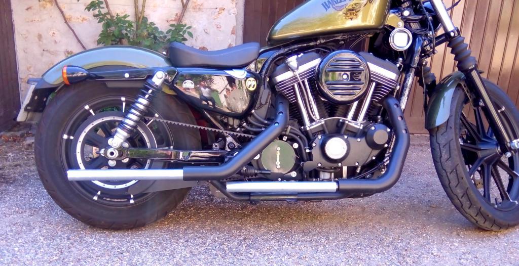

J'ai trouvé un paire de silencieux catalysés pour mon Iron 2017. J'ai coupé les2 embouts de sortie à 7 cm afin de sortir la chicane et son catalyseur.
Je me retrouve donc avec un cylindre vide d'un diamètre de 67 mm environ. Auriez-vous des idées de chicane ou autre afin de se faire un échappement "sur mesure" sans que cela coûte une fortune.
Je pense qu'il y a des solutions viables et pas trop compliquées pour faire ça, mais je pas au point sur le sujet.
Merci par avance pour vos tuyaux Mort de Rire

tu as une photo voir ce que ça donne , pour , peut être, te donner des idées

T’es joeur d’avoi coupé AVANT de savoir ce que tu allais faire ... Mr. Green Okay

Oui une photo, y'a déjà peut être moyen de remettre la chicane avec juste catalyseur en moins, et p'tre laine de roche si possible.
Juju de ce forum a déjà posté avec une modif et suppression catalyseur.
Moi c'est Didier. Wink

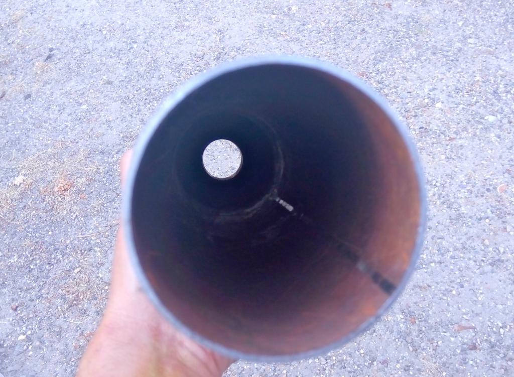

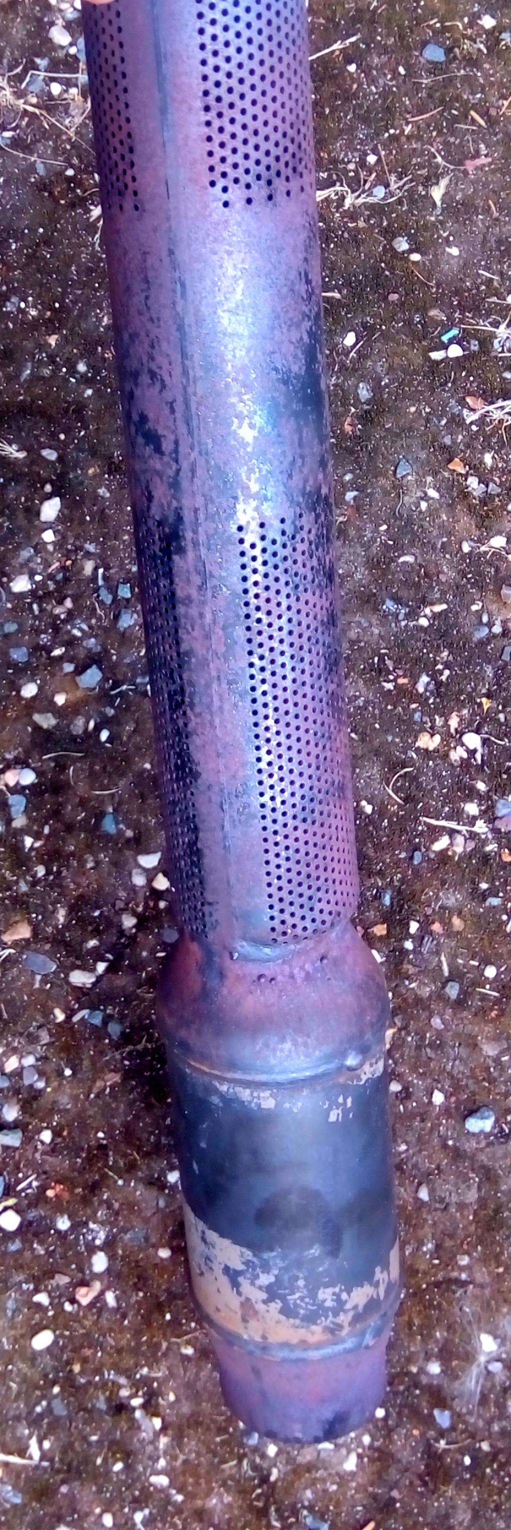

Voilà les photos avec les chicanes et catalyseur :
C'est le catalyseur qui fou la pagaille ???

J'ai testé juste pour voir, intenable !!!!! Je vais voir comment récupérer la chicane en enlevant le catalyseur !
Mais in y'a des bonnes idées je suis vraiment preneur

le hic c'est qu'avec ces catalyseurs, il faut couper à 7 cm environ pour pouvoir les sortir, duc coup ton diam de sortie devient énorme !!
C'est quoi des sucettes ?? il faut une chicane de toute façon, je vais réfléchir en recyclant la chicane originale mais sans les cata !

Fait des recherches, y'a un gars du forum "Juju" qui a coupé la chicane pour virer le catalyseur.
Avec quelques photos.
