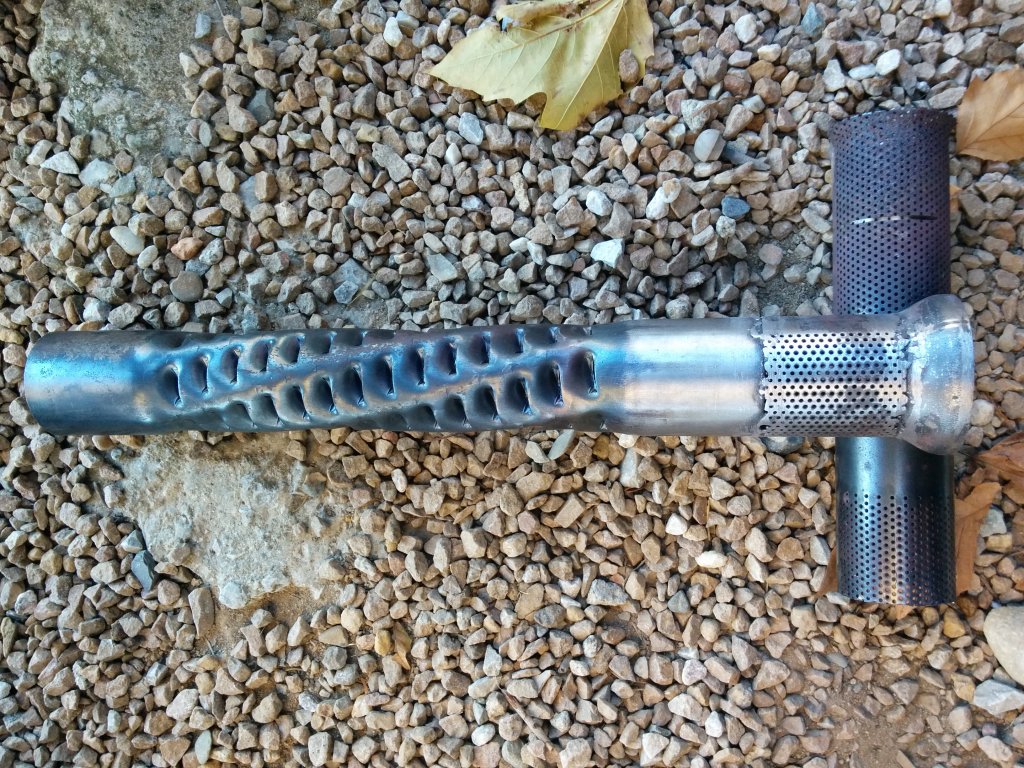

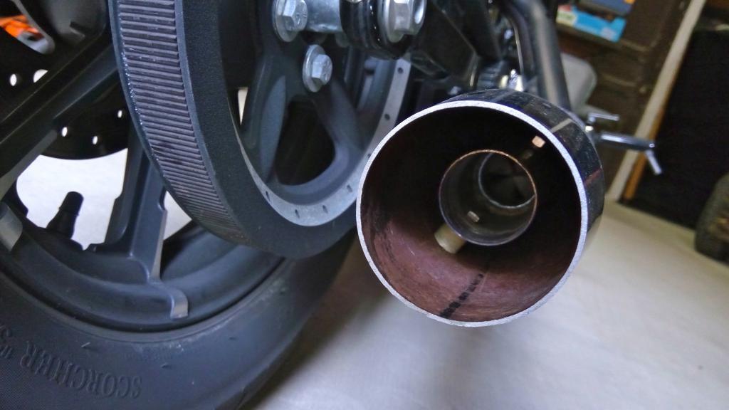

Voici les news :
J'ai fait un mix avec mes tubes et mes carcasses chromées; voilà le résultat :
Le résulta est top et surtout plus de risque de casse de quoi que ce soit !!
Dans le tube interne, je n'ai rien changé, une chicane de 20 cm entourée des restes de laine de roche récupérée sur les chicanes originales.
Le bruit est sympa, il ya juste un phénomène de résonance que j'aimerai bien atténué ou supprimer, peut-être en bourrant le pot de laine d'acier ??
Si vous avez une idée sur ce point svp.

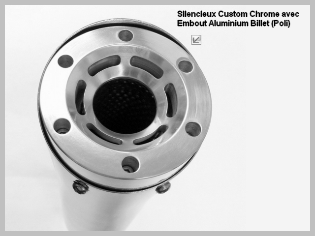

en mettant un réducteur d'échappement tu devrais avoir ce que tu veux
tu prends un avec un trou central pas trop gros et si le bruit ne te vas pas tu en fais d'autres Okay
soit tu en achètes un de ce style
soit tu en fabriques 1

Ouaip est le bruit est tel que je le souhaitait ! Okay
Pour info, j'ai bourré le fond des silencieux avec de la laine d'acier, la résonance a disparu, j'entends maintenant un bon son Harley.
Du coup, plus de catalyseur Smile
