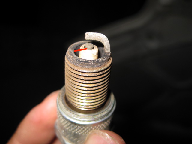

En revanche j'ai remarque que le combo fil / antiparasite n'est pas le même et que leur résistances sont différentes 600ohms et 1200ohms. A mon avis c'est pas terrible étant donné qu'il y a une étincelle à chaque bougie il me semble à chaque fois.
J'ai donc commandé deux paires de bougies et deux nouveaux câbles.
Il semblerait que la bobine soit correcte en revanche les bougies n'ont pas complètement grillées : l'étincelle se fait entre le plot et le filetage. (ce n'est pas une bougie de la moto mais une photo d'internet Laughing )
Du coup je me demande si c'est pas une question de réglage carbu qui fait que ça chauffe et qu'elle claque. Sachant qu'elle marchait impec avant d'être arrêté peut être un nettoyage complet du carburateur (HIF 44). Car sur un seul cylindre ça tourne comme une patate Embarassed Embarassed Embarassed

aurais tu une vraie photo de ta bougie voir si cela viens d'un mélange trop pauvre ou d'un trop riche?
le hif 44 est un très bon carburateur s'il est bien réglé mais une merde sans nom si le réglage est approximatif
si je me rappelle bien de la mini austin qui à le même, il est à bain d'huile

l'écartement des électrodes est de combien? Pas normal que ta bougie envoie l'étincelle comme dans ta photo...
