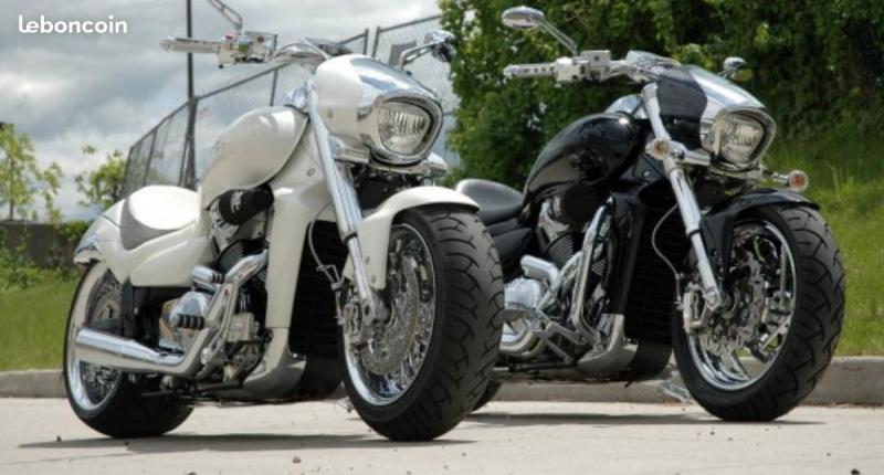

Pour la deuxième question plus simple je n'arrive pas à identifier la taille de la roue avant de la photo suivante une petite idée ?

sur la photo , on dirait à la louche du 150/160 je dirais

Après si tu cherche un avant mastoc , j'y ais repensé ce matin , tu peut tenter de prendre une fouche de v-rod , il existe des kit pneu large à l'avant qui sont en 180 ou 200 , c'est très massif , ensuite tu refais un jeu de Tés .

[edit] tiens le kit gros pneu pour v-rod et pour suzuki :
https://www.leboncoin.fr/equipement_moto/1042661154.htm/
