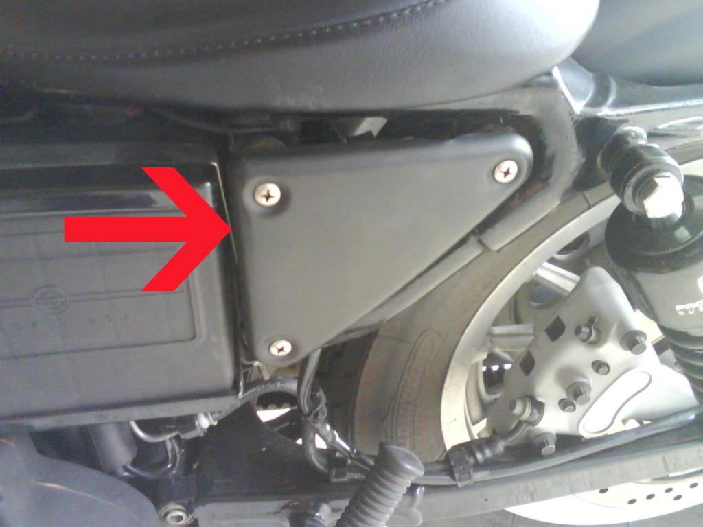

de 1998 a 2003 derrière cette trappe Mr. Green

Oui j'ai levé mes fesses de mon fauteuil et je les avais localisés mais les vis tournent fou, j'y regarderai demain, merci.

pas besoin de dévisser tu tires dessus c'est clipsé Mr. Green

Oui mais ce que je trouve ne ressemble pas à des fusibles. Je pensais qu'ils étaient entre le cache et le support plastique.
