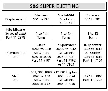

Voila j'ai ouvert le carbu, lui est vraiment tout neuf, je me demande même si le mécanicien l'a ouvert…
En gicleur principal: 066
En gicleur ralenti: 028
Sa me semble peu non?
Un autre truc me parait enormement suspect, je ne vois pas l'essence se pulverisé quand j'accelere. Noeuds au cerveau
Je m'explique, sa crache de la pompe de reprise mais je ne vois rien sortir du puit central du carburateur
après ce que je comprend pas c'est que quand mon pote a récupéré la moto le premier jour elle fonctionné apparemment bien.
voici les gicleurs préconisés pour le pré réglage:
Lun 10 Sep - 18:39 (2018)

alainb
Inscrit le: 21 Juil 2015
Messages: 737
Localisation: Agen
Message 883 90 Claque des bougies et toune comme une patate, help Répondre en citant
Citation:
066 a mon avis c'est bon pour un 883 par contre 028 c'est trop a mon avis , 0270 ou moins.
si ça fait des petits pets rapides à bas régime , c'est l'allumage c'est pas la carburation , donc déjà vérifier le calage , je m'acharne mais je pense que c'est ça , donc verif du calage et verif de la courbe d'allumage si le module d'allumage gère plusieurs courbes d'avance
Lun 10 Sep - 22:48 (2018)

Bonjour a tous, voici quelques nouvelles =)
J'ai vérifié le calage de l'allumage qui été calé sur le point mort haut au lieu d'être calé sur l'avance +35° comme préconisé dans la notice de montage…
La moto tourne mieux mais le problème n'est quand même pas solutionné Crying or Very sad
J'ai aussi contrôlé la pipe d'admission et le carbu car j'ai vu de la fumée sortir de l'admission (pipe, pas carbu) lors d'un pet j'ai donc pensé a une prise d'air.
Finalement le problème ne venait pas de la et les joints étaient neufs
Je vous ai donc fait une petite vidéo pour vous montré les symptômes…
Vous allez surement me dire que la carburation n'est pas bonne, pourtant mon pote a roulé comme sa avec sans problèmes étonnamment Laughing Laughing
Je répète donc je suis en gicleur pri 066 et ralentit 028, et j'ai 1t 3/4 a la richesse pour que sa tourne correctement.
Si je met le starter le ralenti augmente mais a l'accélération c'est exactement pareil
Je commence a déséspéré Rolling Eyes Rolling Eyes

J'ai contrôlé, le niveau de cuve est ok ( sa m'orai étonné étant donné qu'il est neuf.)
Pour la richesse en suivant la recommandation s&s je fini toujours a 1t 3/4, ce qui signifierait que le gicleur de ralenti est trop petit, mais sa m'étonnes Confused
