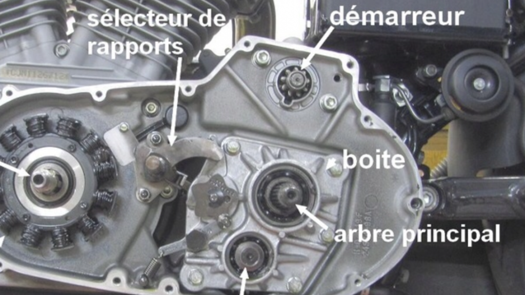

Dernièrement , j ai démonter mon primaire pour accéder à ma boîte de vitesse .
Je me suis appliqué à remonter le tout à l identique car la sélection de rapport était parfait avant cette intervention , même pour trouver le point mort.
Seulement , maintenant , la sélection est plus délicate , notamment au retrogradage , et surtout pour trouver le point mort !
Il me semblerai que le sélecteur de rapport ( interne ) ( voir photo suivante) est réglable grâce à ces 2 troux oblongs .
Est ce bien ce réglage qui influ sur la sélection , et si oui , qu elles sont les conséquences de l avancer ou de le reculer ?

Aucune idée concernant ces 2 vis mais au nez , vérifie la tension de ta chaine primaire

si tu as regler le selecteur de rapport comme dans ma doc , c’est tout bon ici
regardes /cherches au niveau des gardes ext et int
ceci dit j’ai deja vu des sports dont la garde ext etait a zero sinon neutre capricieux a trouver
et dans ce cas , augmenter la garde interne 1 chouille

c’est ici ==> http://www.forumsportster.com/t14106-Pignon-de-sortie-de-boite.htm
en fin de P2
bon les tophes se sont barrées. merci imageshark Evil or Very Mad Twisted Evil
je suis en train de les remettre
donc patientes jusqu’a l’apero de ce soir stp Okay

Samouraï , ton reportage est fabuleux , limpide et agréable à suivre .
Domage que les photos n étaient pas lisible lors de ma première intervention , ça m aurrai éviter de devoir à te démonter le primaire !
Demain , 3ieme vitesse , forêts de 3mm , et hop , ma sélection devrai être nikel !
Vraiment chapeau et encore merci pour cette entraide !

Après l avoir fait récemment , le primaire est vite sorti !
Et me voilà à régler le sélecteur au poil de cul ,
Le foret de 3 tiens , mais n est pas trop serré ( pas trop serré c est important car comme il y a un ressort même très serré on pourrai le mettre en place )
Je remonte le tout et j en profite pour retendre mon primaire qui avait un poil trop de débattement .
Résultat de tout ça : tout est bon , c est du beurre !
Les rapports se passe easy , le point mort est cadeau à trouver .
MAIS , le seul hic , c est là passage de la première , qui gratte si je n appuis pas franchement et fermement sur le sélecteur .
J’espere Que ça proviens de mon resserage de primaire , je le détends à peine un peu cette aprem Smile
