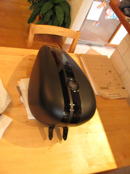

Bon alors le bidon est fini! Après moults péripéties (les vernis ne sont pas nos amis!)...
Je fini le vernis du GB ce soir...

ah ouais ca pete bien Okay Okay Okay
j'adOOre ce mat

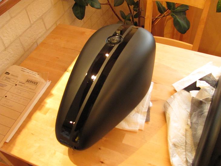

Le vernis mat a un chouia satiné le mat de base, mais je préfère comme ça finalement.
Jeu 20 Oct - 18:34 (2011)

ca devrait se patiner au fil du temps, as tu reussi a obtenir une surface vraiment lisse avec le mat

Bah, c'est pas aussi lisse que le brillant (je suppose que c'est logique), mais c'est quand même fin, et vraiment uniforme. (j'avais les ch'tons d'avoir des zones de différente teinte lors du vernissage). Il reste à voir si ça tient bien dans le temps.

l'aspect et le rendu est tres sympas
tu t'es vraiment bien débrouillé Okay
ton application est régulière et uniforme pour le mât,bravo
juste a mon goût
j'aurai fait une bande un peu plus large en noir vernis et une autre un peu plus petite
pour pouvoir avoir une différence de grosseur plus flagrante
en tous cas ca rend super bien,vivement ton garde boue AR
qu'on ait une vue d'ensemble Okay
bon courage

La différence de largeur des 2 bandes est d'à peu près 1cm-1,5cm...
Cette fois je vais laisser sécher le vernis pendant 2 ans avant de le toucher et Mort de Rire pour plus avoir de mauvaise surprise!
Bon heureusement que philoux été là pour les conseils... Bon hop j'y retourne, mon papier à poncer m'attend!
