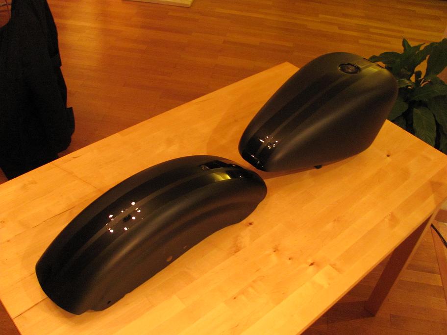

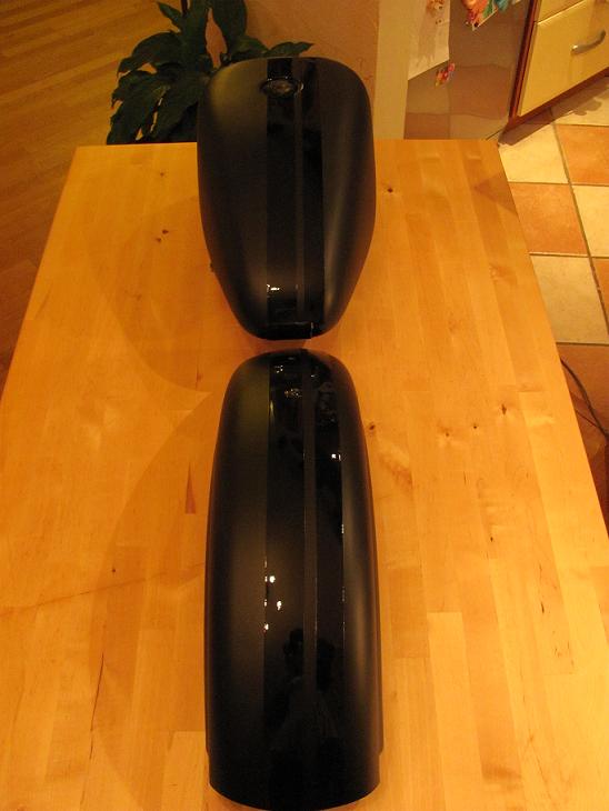

Finito!
C'est clair que dans l'absolu, c'est pas parfait parfait... mais bon, pour ma piètre expérience dans la peinture (proche du néant quoi!) et vu que j'ai tout fait avec ces bonnes vieilles bombes aérosol, je suis quand même 'achement content! Mr. Green Mr. Green pour une fois que ça ressemble à ce que je voulais... éhéhéh

Il manque des trous sur le GB? Normal, j'ai mastiqué les trous pour le pouf passager (on mettra des ventouses et basta)...
Et dans la foulée, j'avais deux gros trous sur les cotés où le précédent proprio avait fait passer les clignos que j'ai aussi mastiqué.

beau boulot ,pour quelqu'un qui n'avait jamais fait de peinture,là je dis chapeau Okay Okay

Alors voila le topo:
quand j'ai récupérer cette bécane, elle était déjà peinte noir mat à l'arrache, directement sur l'ancienne couleur, sans même poncer! La personne avait même laissé la déco en decal, et on la voyait en relief sous la peinture. De plus il avait percé directement le GB pour poser les clignos, et avec les vibrations, les trous se sont élargis et même un peu fendu le GB + des petits bouts qui se sont barrer.
1. Tout ça pour dire que la première étape fût un gros décapage et ponçage, jusqu'à avoir une belle ferraille.
2. Ensuite, coup de mastic sur les trous des clignos et des vis de selle passager + ponçage du mastic, ainsi que 2-3 coups de masse pour virer les petite bosses par-ci par-la.
3. Puis apprêt partout et ponçage de l'apprêt.
4. Ensuite, couche de peinture noir brillant et vernissage.
5. 1ère galère, lors du vernissage, j'ai de la peau d'orange (je connaissais pas la technique pour vernir)! Hop, on reponce jusqu'à avoir à nouveau une surface bien lisse et hop, je revernis par dessus (cette fois en ayant la technique en tête) et là, le résultat est nickel!
6. J'attend à peu près 2 jours, je poses mes bandes de camouflage, je ponce autour, et je pose le noir mat, que je vernis par la suite avec un vernis mat. (Philoux entre en jeu pour m'expliquer comment appliquer le vernis mat)
7. Et la, surprise! En retirant les bandelettes, je peux constater que le vernis brillant à pris l'empreinte de la bande.... (à ce moment là, je songe à me défenestré)
8. Donc, c'est reparti pour reponcer le brillant et enfin revernir.
Je trouvais que faire le brillant d'abord était plus simple dans le sens où niveau camouflage, juste 2 bandes à mettre et à enlever.
Mais comme je n'ai pas attendu assez longtemps que le vernis sèche, ça à marquer et du coup, j'ai du camouflé tout autour pour refaire le brillant et donc 3 fois plus chiant!
