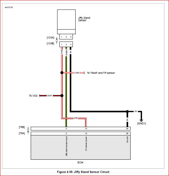

Lorsque tu as demonté ton capteur, tu n'as pas remarqué de Pb sur la partie fil entre le capteur et la prise. ??? (bon a priori y en a pas si ca a fonctionné chez ton pote.)
A toute fin utile, tu as modifié qque chose dernierement sur la bécane ???
Inspecte "serieusement" la prise du capteur coté faisceau (pincement de fil, jeu dans les broches, oxydation...)
Verifie par acquis de conscience le branchement des prise MAP et TP vu que meme circuit 5V (meme si peux probable, la brele déconnerait une fois démarrée )
Et test la continuité entre la prise faisceau de L'ECM et la prise faisceau du capteur.
R/W en 1 coté capteur et 14 prise ECM
V/M en 2 coté capteur et 9 prise ECM
N en 3 coté capteur et 28 prise ECM
Mar 23 Sep - 12:04 (2014)
Message Elle cale quand je béquille Répondre en citant
Et pour le test de continuité, si tu as qqun sous la main, n'hesite pas a faire bidouillé la prise pour voir si il y a une coupure a un moment ou pas.
Tu peux aussi (toujours a 2) tester les court jus possible
Tu mets le multimetre en mode continuité toujours, R/W avec V/M puis R/W avec N entre la prise ECM et capteur
Normalement tu ne dois pas avoir de continuité. Si en bidouillant la prise, tu en as, => court jus. Y a plus qu'a trouver ou.
