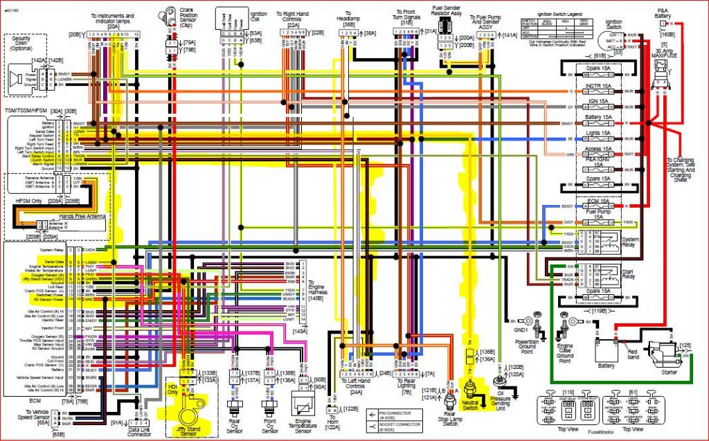

De memoire tu as viré ton cache poulie. Jette un oeil sur la connexion de ton contacteur. Si tu arrives a débrancher la prise, un coup de bombe contact elec
Mef, un seul fil et pas tres gros.
je met 2 ou 3 tof et le schema complet en rentrant a la maison ce midi

Voila , maintenant au boulot les kikis Mr. Green (en fluo, la partie du faisceau qui concerne le PB et une correction, le + apres contact fil orange et non orange blanc (j'avais fait de tete)

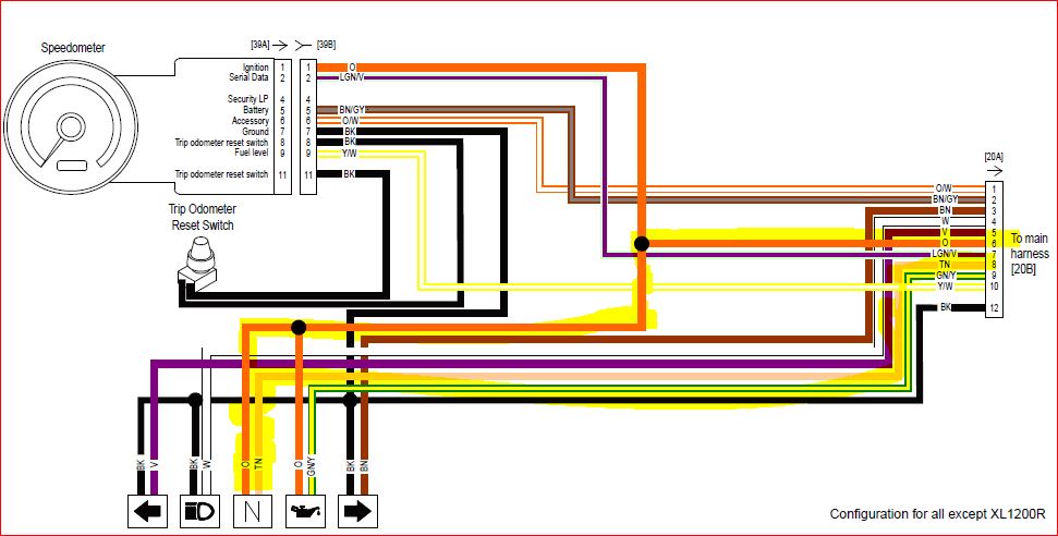

sith a écrit:
Principe du circuit de capteur de point mort:
Batterie==> Neiman (+ apres contact) ==> prise de la barette LED ==> voyant N (fil orange )
Voyant N ==> prise barette LED ==> Contacteur de point mort (derriere poulie sortie de boite) (fil rose/saumon) ==> masse du capteur sur carter
Dans le meme temps: derivation du fil (rose/saumon) ==> TSSM/TSM ==> ECM (fil data entre TSSM et ECM pour envoi de l'info
L'ECM recoit de son coté l'info de position de bequille.
Si l'ECm recoit l'info bequille depliée et ne recoit pas le signal du capteur de PM (donc circuit ouvert) il empeche le demarrage
Si l'ECM recoit l'info bequille depliée, ne recoit pas le.......
........ Capteur OK
Voyant OK
Me reste a trouver sur quelle prise est le faux contact

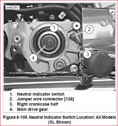

WD 40 sur contacteur de PM, et verif du bon branchement de la connectique du capteur
Jeu 18 Sep - 21:42 (2014)
raven1704
Inscrit le: 16 Mar 2014
Messages: 216
Localisation: Strasbourg
Message Elle cale quand je béquille Répondre en citant
elle se trouve ou cette connectique ? Rolling Eyes
edit
ah et le contacteur du pm il est ou lui aussi Embarassed
Dsl jsuis une brèle en électricité
Jeu 18 Sep - 21:48 (2014)
Tout est la http://www.forumsportster.com/t12077-Defaut-temoin-de-point-mort-1200-XR-ne…
Bon courage Mr. Green
Jeu 18 Sep - 21:56 (2014)
