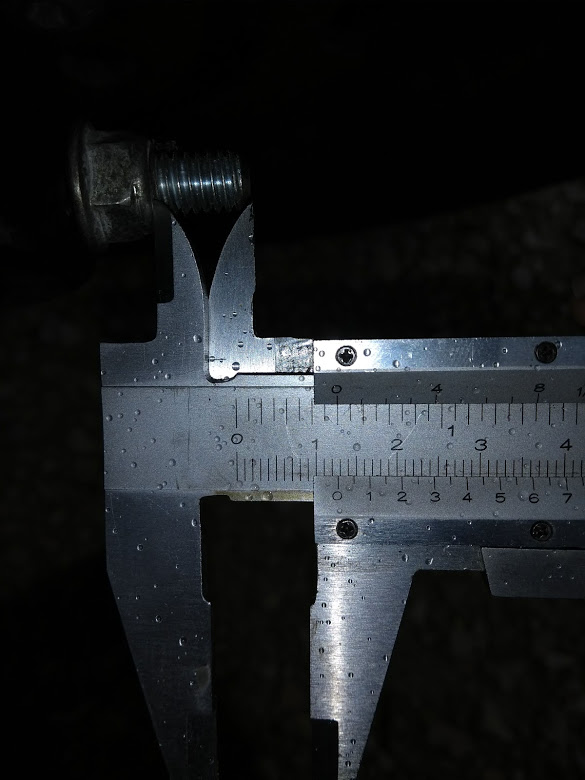

Comme j'ai une sorte de "flou" à l'arrière, et je suis en train de tout contrôler. Et en passant j'ai remarqué que mes 2 vis de tendeurs de roue AR ne dépassent pas pareil.
L'une dépasse de un petit 1,3cm . De l'autre côté, je suis à un gros 1,4cm . Plus de 1mm de différence entre les 2 côtés (j'ai fait les mesures plusieurs fois des 2 côtés en prenant mon temps, il n'y a aucun doute possible)
Est-ce que cette différence peut-être un indice qu'il faut faire contrôler ça, ou bien cette vis n'est absolument pas fiable et on s'en fiche complétement ?

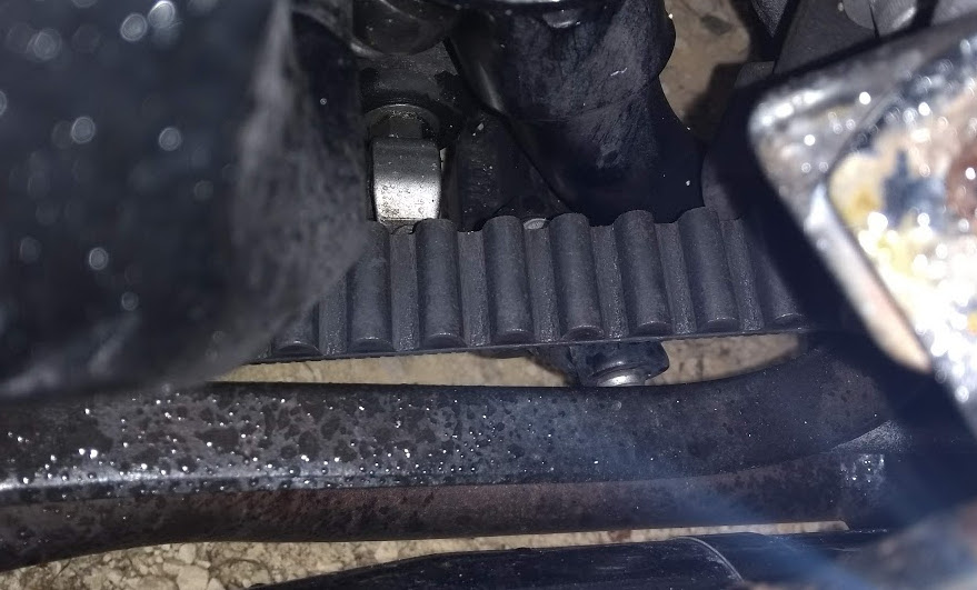

Peut-être lié, peut-être pas, peut-être sans intérêt : J'ai l'impression que ma courroie est un poil plus marquée à sa droite qu'à sa gauche (ça se voit mieux en vrai : c'est un poil plus "clair")

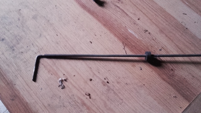

Perso je ne fais pas confiance à la longueur de la tige fileté et je ne me rappelle plus ou j'ai trouver le truc, je me suis fait un outils avec une baguette de soudure et une rondelle caoutchouc qui a un trait au centre. Sur le bras oscillant il y a un trou de chaque coté et je met la rondelle au centre de l'écrou et de l'autre coté cela doit tomber pareil.

pour en revenir au problème, on ne vois rien sur ta courroie ou alors mes yeux me jouent des tours et si tu as 1/2 ou 1 mm c'est quasi que dalle
pareille!
