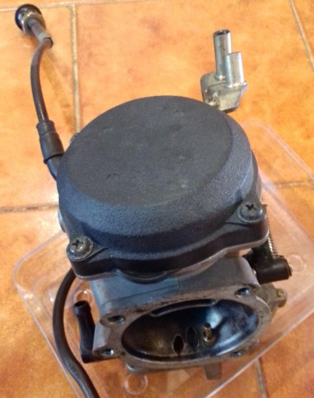

Donc voilà une opération de changement de membrane de carbu, remontée par un mécano compétent, certifié harley, dans une concession harley
Je vous demande de préter une attention particulière sur le petit truc noir et arrondi que l'on voit dépasser (en haut sous le cache noir).
C'est tout simplement un bout de membrane qui a été montée en la pincant et en se disant que ca irait bien. Un petit coup de démarreur, on fait ronfler le moteur... ca tourne patron, pas de soucis, la moto peut sortir.
Pas de pot, ca vibre une harley, et immanquablement le joint qui est épais comme un préservatif (pour les jeunes consulter wikipedia), finit tout naturellement par se fendre. Arrive ce qui doit arriver, quand on met les gaz, on aspire autant d'air que d'essence avant mélange et du coup la moto pète dans tous les sens et n'avance plus (du coup son proprio la jette par terre en injuriant la terre entière).

J’en connais un qui va entendre parler du pays...
Et le mec ose me proposer de remonter la brêle !! Pour qu’ils en remettent une couche ??

Je ne pense pas qu'ils aient "mal fait" sur ce coup mais plutôt "rien fait"...
J'ai suivit l'affaire depuis le départ avec Cyril, ils ont récupéré la moto en reprise et l'on fait repeindre en noir avant de la vendre...
Avant de la vendre, ils auraient dû l'essayer un bon 20 kms, s'apercevoir des problèmes de carburation qui devait être là avant que la moto arrive chez eux...
Au lieu de ça, il n'ont rien fait et à mon avis juste recompléter le niveau d'huile.

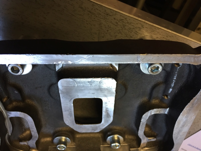

des exemples comme ça j’en ai plein Mort de Rire
le dernier : des couvres culasses EMD déposés par la concess
le mecano a fait bras de levier avec un tournevis pour les décoller Evil or Very Mad
resultat ; rainures bien marquées, que dis je , défoncées sur le plan de joint
et plan de joint voilés Neutral
quand on connait le prix de ces pieces Twisted Evil
270€ hors fdp !!!!
