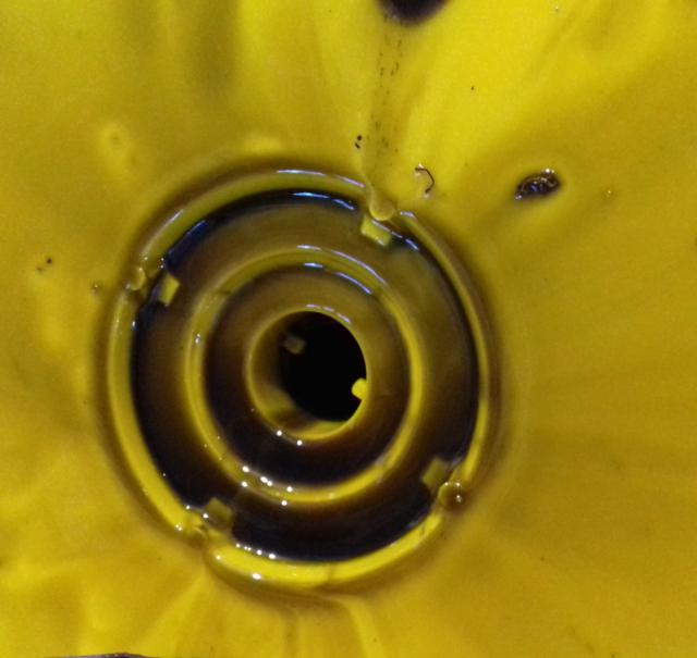

Bon ben voilà. J'ai sorti de la boite du 13 une espèce de mayonnaise tournée et je ne vois vraiment pas ce que ca pourrait être.
L'irisation que l'on voit, c'est simplement de l'huile neuve que j'ai fait couler dedans. Elle ne se mélange pas. Un comble.
Alors si y'en a qui travaillent dans les tracteurs ou les motoculteurs, je serais curieux de savoir s'il connaissent ce genre de merde.
Pour le moteur, c'est pas mieux
Cette huile doit bien avoir 15000 bornes. Plus noir et dégueulasse, j'ai jamais vu. Pourtant il m'arrive de faire mes vidanges à largement plus de 5000, mais de cette couleur, jamais vu encore.
On touche les sommets, puisqu'il parait qu'ils ont fait les vidanges avant de rendre la moto.
Vive les concessions Mr. Green

sur l'huile moteur , Une fois j'ai eu le cas avec un huile revtec qui etait sortie archi-archi degueulasse au bout de 5000 bornes , j'ai jamais compris pourquoi et ça m'est arrivé qu'une fois .
pour la boite , c'est pas terrible ce que tu as ,ils auraient pas mis de la 20/50 au lieu de l'huile de boite ? essaye de mixer l'huile de boite avec du 20-50 pour voir

Bzn c'est surtout la couleur qui me surprend.
On dirait exactement la même merde que l'on trouve dans un bouchon d'huile voiture quand le joint de culasse est naze....la fameuse mayonnaise.

Tu roules beaucoup et longtemps ou tu fait plein de petits trajets, parce que petits trajets = mayo!

J'ai deja eu le meme genre de resultats sur mon sporty apres un hivers ou la becane n'a fait que qques petits trajets et ou elle a dormi dehors
Effet de condensation de l'humidité de l'air contenu dans les carters. Principalement dans le primaire/boite mais aussi dans une moindre mesure dans le moteur.
D'ou l'interet de la vidange preventive au sortir de l'hivers meme si on a pas atteint le kilométrage (mais la je ne t'apprends rien)
Un chose est certaine, la cons a pas fait de vidange avant livraison Mr. Green

condensation hivernale due a des petits parcours qui ne font pas monter en T° l’huile et donc , pas d’évaporation de l’eau

Pour la mayo, je rejoins BS et Sam , elle a la couleure et la texture typique d'une belle émulsion huile +eau Mr. Green
pour l'huile moteur ...ben pas étonné
Et on mettra une tarte à cyril, c'est pas faute de répéter que d'où provienne la bécane , la première chose qu'on fait c'est de vidanger TOUS les fluides Wink
où ca nous rassure sur le vendeur où ca nous évite de rouler avec cette merde dans le moteur
