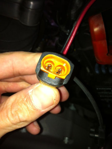

Salut,
Je profite de ce post pour savoir si les prises que l'on branche sur la batterie genre optimate sont toutes les mêmes au niveau connectique
Sur mon night, j'ai bien la prise mais je ne connais pas la marque Rolling Eyes
Merci
Deuf

Envoi une photo, pour voir de quoi cet embout a l'air. Wink

Message Branchement Optimate sur batterie Répondre en citant
Salut,
voilà de quoi a quoi elle ressemble !
J'ai vérifier avec un opimate 4 et c'est pas du tout la meme fiche
Des idées
Merci
Je te confirme. Sad
La fiche de l'Optimate est équipée d'un "détrompeur": fiche ronde et fiche carrée. Wink
Mais te prends pas la tête avec ça. Le câblage pour laisser à demeure sur la bécane est fourni avec l'Optimate (si tu comptes en acheter un).
Si tu as déjà un Optimate, le fameux câblage coute dans les 5-6 euros.
Il y a aussi de la connectique SAE : chaque prise a un plot male et 1 plot femelle. C'est ce que j'ai sur le cablage de l'optimate 5.
Mais Balthazar a raison, tout est fourni avec le chargeur, alors pas de pb de compatibilité.
J'ai trouvé à quel chargeur correspond ma prise, c'est un CTKEK
Y'a plus qu'à Mr. Green
