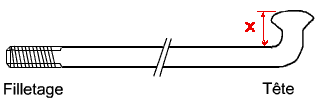

pour continuer mon projet
(roue de 16-voile de 16-moyeu avant du night)
j'ai besoin de savoir ou je peut trouver les bons rayons
sur le moyeu avant du night
il y a 2 sortes de rayon
les tracteurs et les pousseurs
j'ai les rayons pousseurs ( les memes que sur la roue arriere )
mais il me manque les rayon tracteurs qui sont plus grands (dimension X )
merci pour votre aide

je suis en train de monter une roue de 16 à l'avant
pour les tés large
je les ai pas encore acheté Mr. Green
Ven 11 Nov - 13:26 (2011)

je suis en train de la monter
j'ai trouvé sur leboncoin un voile de 16 arriere de night
Mister green m'a fournit un moyeu avant ( encore merci mon poto Okay )
j'ai trouvé sur ebay des rayons de forty eight
le soucis de l'instant
c'est que la roue avant du 48 a 32 rayons
alors que le night en a 40 Evil or Very Mad
je suis en train de monter tout ça
mais faut que je retrouve 8 rayons

Message avant de 48 Répondre en citant
le voile a bien 40 trous
car c'est un voile de jante arriere de night
si tu mets un moyeu avant de night
fais attention
il faut des rayons de forty eight
déja pour la longueur
et pour le déport des rayons
il en faut 20 avec un déport de 10et 20avec un déport de 15
j'en parle là
http://sportster.xooit.com/t3762-avant-de-48.htm?start=30

bon mad t'en es ou j'ai pas trouvé le voile ni les rayons normalement si tu achetes un jeu de rayons pour monter du 16 pouces chez harley ils vont t'en vendre 20 de chaque non??
en fait il faut que tu demandes des rayons pour un 48 (mais si t'en as que 32 c'est la merde!!
(dailleur j'pensais que c'etait un multiple de 4 le nombre des rayons sur une roue moi?? c'est 32 rayons sur le 48,et 40 sur le night
(ah oui!!! ce que tu veux dire c'est que tu peux pas monter un voile de 48 sur un moyeu de night!! t'est la la baise en fait! les ptits enfoirés!!! Bannir Bannir

en fait
j'ai un moyeu de night avant
un voile de night arriere
et j'ai exactement 32 rayons ( rayon de la 48)
j'en ai recommandé un serie Sad
ça va le faire Smile
