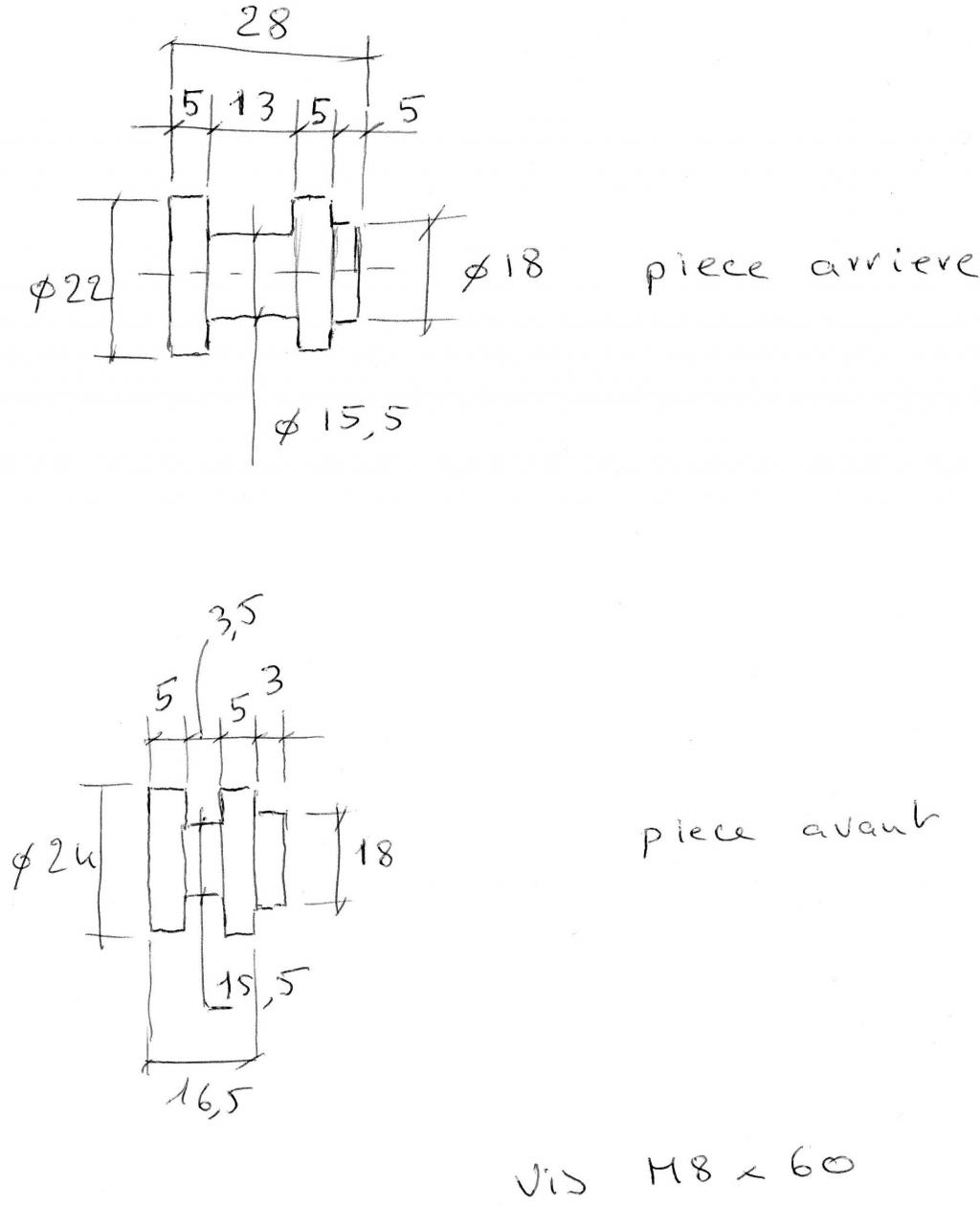

ouais, ouais, ça c'est ce que tu dis, nous on sait bien que t'es resté coincé avec Tina qu'a pas voulu que tu fasses un crobar pour les potos et pis c'est tout Mort de Rire

et voila Okay

Si je les fais en alu, ça devrait aller , non ?

pas de soucis en alu
avec des vis en inox Okay

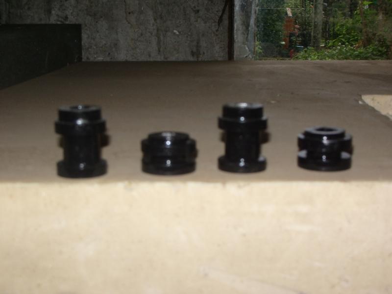

voilà le travail Cool
merci Madmax Okay

voici les miens

belles pieces aussi Okay

nickel Okay
tu les as peints ou noircis ?

je les ais peintes avec de la peinture antirouille

messieurs n'auriez vous pas dû tourner la chose dans un quelquonque plastoc ?
parce que je crains que métal / métal ça finisse en rouille et couinange divers et variés ?

oui, tu as raison, l'idéal serait des les faire en trois parties, les deux extrémités en métal/alu et le centre en ertalon ou similaire, je n'en avais pas sous la main.
Sur les miens après quelque temps d’utilisation, ça ne couine pas ni ne rouille, mais je ne roule pas sous la pluie non plus Mr. Green
