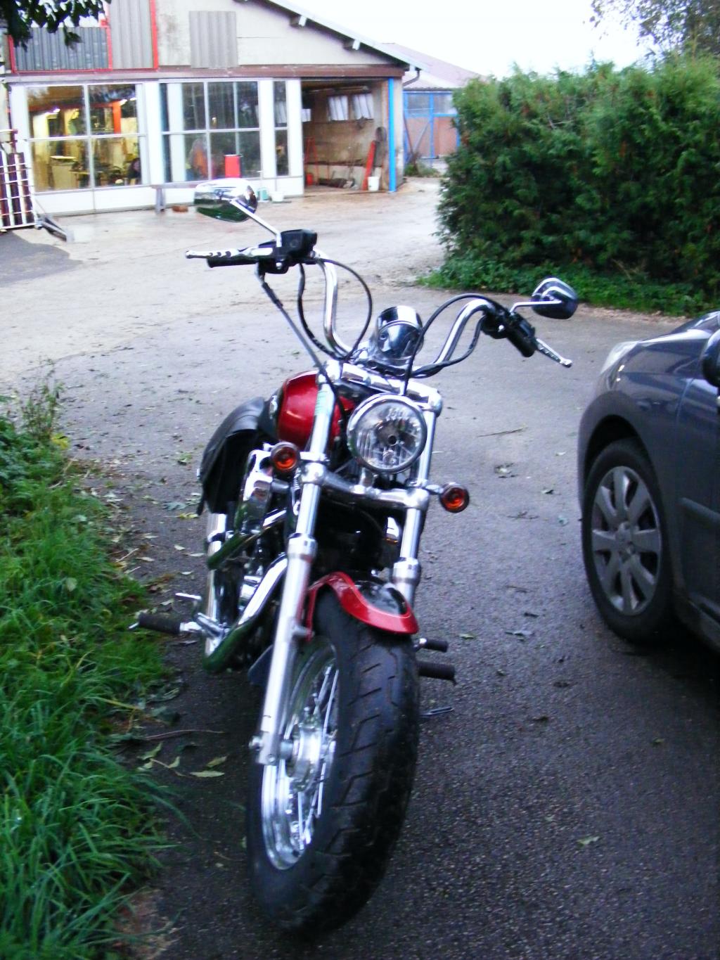

Les gars, je voudrais relocaliser mes cligno sur mon iron. Puis je utiliser ces clamps http://www.bigtwincity.com/clignotant-dyna/2865-collier-de-deport-de-cligno… ? Si oui quel diamètre ?

oui,diamètre 39
sur la mienne en chromé

Sinon pas de modif a faire ?

pas de modifs

je viens de commander les clampsen chromé car mon iron est assez black je trouve Mr. Green
Par contre j'ai regardé de plus pret tout ça pour voir comment j'allais m'y prendre. Du coup j'ai 2 questions :
1- quid des fils des clignos ? Sur ta photo on ne les voit pas
2- après avoir dévissé les clignos du guidon il reste un téton sur ce dernier. Comment peut on l'enlever ?

les fils passent derrrière le té inférieur,tenu pas un rislan
et pour démonter le téton ,tu as une vis BTR qui tiens celui ci
