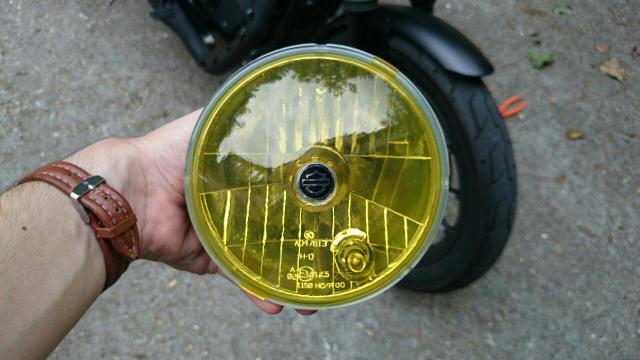

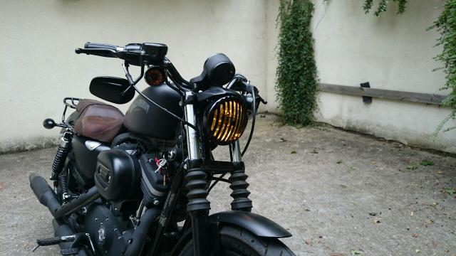

Voila pour moi, l’adhésif de chez lamin au top ! pas de pli ni de bulle, avec de la patience, un sèche cheveux et de la flotte ça se colle tout seul !
Harley Iron - Stage 1 - SE + Vances & hines
La meule !

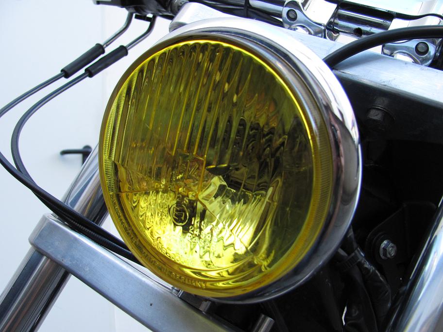

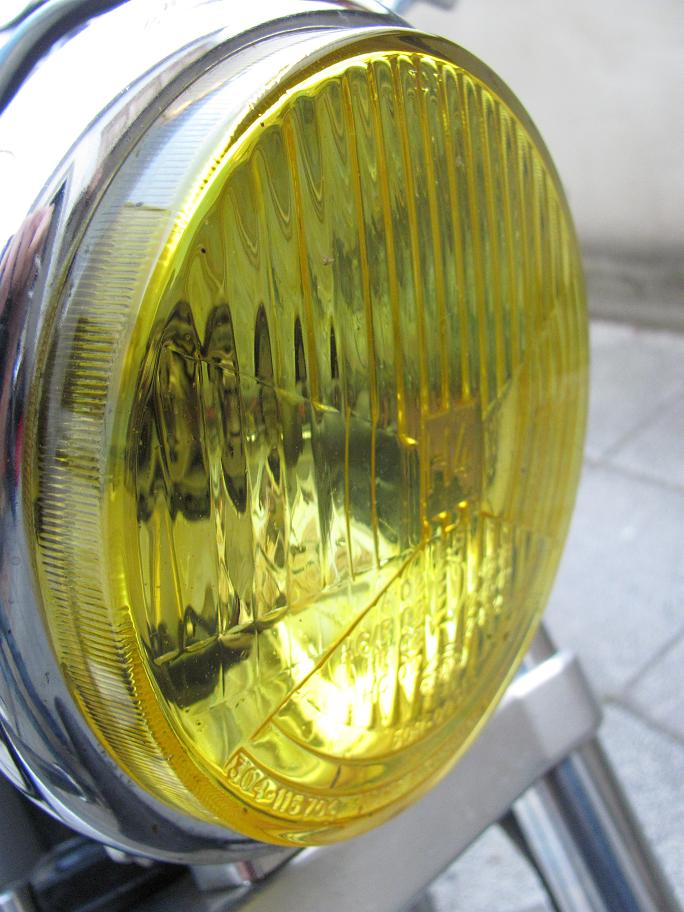

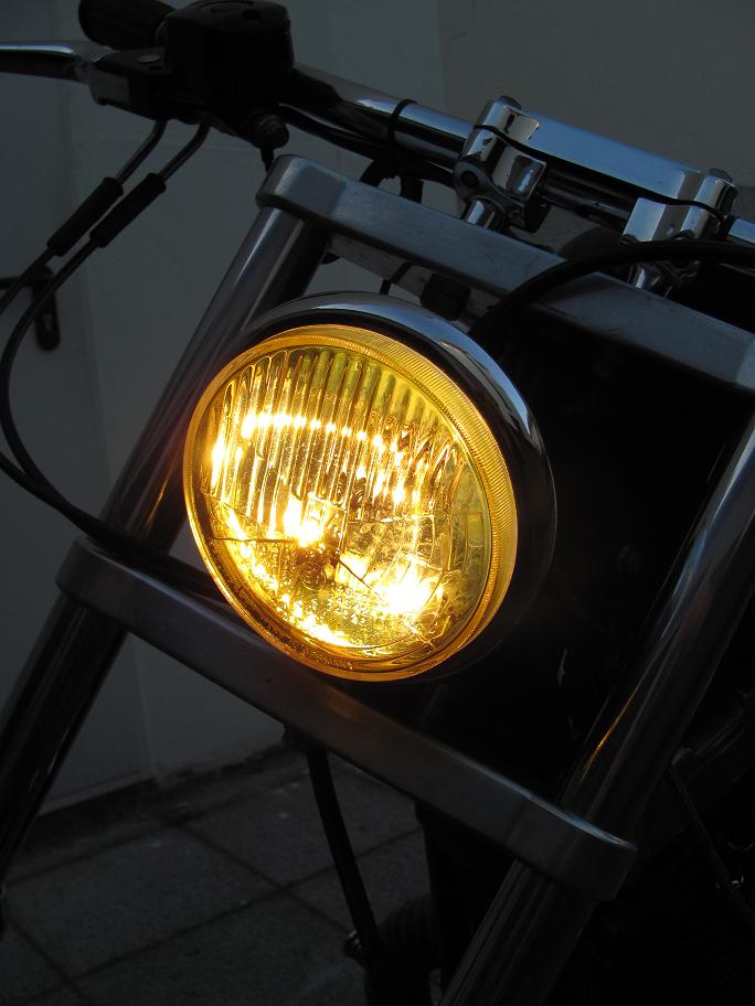

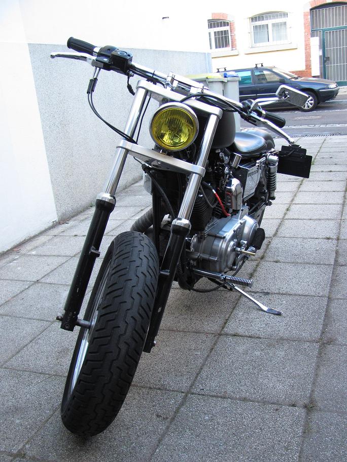

Asphalt Trooper a écrit:
Voila quelques photos.
La méthode, c'est tout bidon:
- Démontage du cerclage métallique qui maintient l'optique en place
- Sortir l'optique et débrancher les connecteurs (chez moi y'en a 3, 2 veilleuse et 1 pour la H4)
- Ma glace étant solidaire du reste du bloc, j'ai retiré l'ampoule et j'ai peint à travers l'orifice de l'ampoule (ça le fait, c'est juste assez large).
- Pour peindre la peinture vitrail, pinceau le plus doux possible pour laisser le moins de traces possible. Pour ma part, j'ai mis 2 couches (bien sûr, plus t'en mets, plus c'est opaque)
- Hop, tu remontes tout et en voiture Simone!
Bravo!
