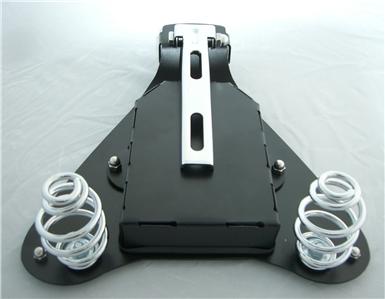

salut a tous
je suis en train de galerer grave pour savoir comment fixer les ressorts de ma selle solo
j'ai ce systeme de montage, j'arrive a visser l'ecrou de fixation des ressorts sur la platine pas de souci
mais pour la selle, comment fixer les ressorts ??
y a 2 tiges filetés qui sortent au cul de la selle, je sais pas si je dois y inserer les ressorts et visser une rondelle pour plus qu'ils bougent mais dans ce cas c'est impôssible a faire
ou sinon si je dois simplement mettre la rondelle puis l'ecrou et simplement inserer les ressorts dans ce systeme, les ressorts n'etant pas vissés en fixe à la selle
je sais pas si je me fais bien comprendre mais pour faire court, une fois les ressorts boulonnés à la platine c'est impossible de les boulonner à la selle car j'ai pas d'accés
si y a un conseilleur dans le coin Mr. Green
Lun 17 Oct - 10:42 (2011)
Message montage selle solo Répondre en citant
hé si tu as pas le coix, il faut solidariser la selle aux ressorts et ces derniers a ta plaque ! Okay
sinon a chaque bosse tout va se désolidariser ....
c'est un jeu de patience et moi j'ai proceder a l'inverse:
je fixe les ressorts sur la selle, puis le bloc selle/ressort a la plaque Okay

ok je vais essayer de fixer proprement
c'est pas gagné mais avec de la patience ..... Okay Okay

c'est bon ca marche nickel
fallait juste commencer par le bon coté c'est a dire la selle.... Embarassed Embarassed
mais je vais redemonter pour mettre des épingles à la place, les ressorts j'aime pas trop le look que ca lui donne
