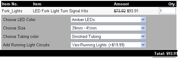

Je pense pas que ce soit le bon endroit pour poser la question mais comme on parle de cligno ici.... Embarassed
je voudrais remettre des clignos avants sur mon night, mais plus discrets que ceux d'origine.
Pour ce faire, je passerais par des leds comme ceux montrés plus haut dans le topic
Je sais qu'il faut ajouter un composant pour que ces clignos type leds fonctionnent.
Dans le tableau de commande des pièces il y a ceci après avoir choisi le modèle de cligno:
Running Light Circuits
C'est bien cela?
L'autre modèle montré avant me plait bien aussi http://www.grcustoms.com/shop/Wrap-Around-Turn-Signals/
mais vous savez me dire quel modèle correspond à un night j'ai mesuré le diam 39mm.
je dirais donc que c'est le modèle suivant qui convient:
Fits HD 39 MM "Narrow Glide" Forks
Mais à ça faut ajouter le module pour passer au led... c'est cette pièce?
Eclipze Module (*Eclipze Module is a new way to convert your single intensity LEDs to Dual Intensity with the advantage of 100% ON Running Lights and a Full Contrast Turn Signal Flash.)
Merci pour vos réponses
Sam 3 Mar - 14:16 (2012)

Faudrait voir si, comme c'est un système intégré, la fameuse résistance n'est pas intégrée elle aussi ?
Je suis pas certain que 5 leds équivalent à 1 ampoule en résistance.
Mais merci de l'info, tu as une réf ou image pour ces rétros ?
Sam 3 Mar - 15:17 (2012)
Message Enlever les clignos avants Répondre en citant
Va voir sur le lien de présentation de mon Iron (ci-dessous)... Wink
Mais des rétros de V-ROD Muscle , ça n'existe qu'en couleur alu d'origne et ça coûte un bras... plus un oeil... Mr. Green
Comme la centrale prend déjà en compte les clignos arrières à leds, je suppose qu'elle peut donc prendre aussi des clignos avant... J'ai essayé sans rien ajouter et ça marche, mais c'est peut-être pas le cas pour d'autres types de clignos à leds...

D'après ce que j'ai pu lire ici et là, ça pourrait fonctionner pcq la centrale clignotant est électronique. Sur des modèles plus anciens où la centrale fonctionne par un système "bi-lame" il faut ajouter une résistance.
Et si ça fonctionne pas: ajouter un boitier badlan.
Sam 10 Mar - 13:15 (2012)
sur les modeles recents, quand on remplace l avant par des leds, si il y a pas suffisement de led il faut quand meme une resistance, par contre si comme moi il y a pas mal de led alors pas besoin Okay

Tu as mis quel modèle ? je vois que le modèle "flexible" comprend 24 leds pour environ 2amp, par contre ils disent qu'il faut un "load equalizer" http://www.chromeglow.com/catalog.asp?prodid=624309
Pour l'autre modèle il y a 30 leds http://www.grcustoms.com/shop/Wrap-Around-Turn-Signals/
QQun sait dire à partir de combien de leds le module n'est plus nécessaire ?
Par conte je vois que les modules avoisinent les 60 à 70 € et il existe des résistances pour leds qui coûtent env. 5€
Sam 10 Mar - 21:00 (2012)
Le mieux, c'est de faire comme moi : tu branches sans résistance, pour voir ce que ça donne et après tu adaptes les résistances au besoin comme l'a fait Yanis02 (http://sportster.xooit.com/t3704-mon-black-forty.htm?start=585)
