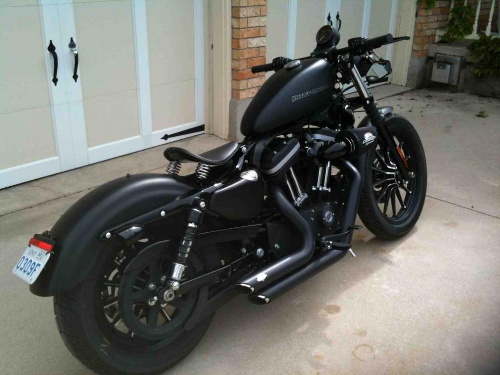

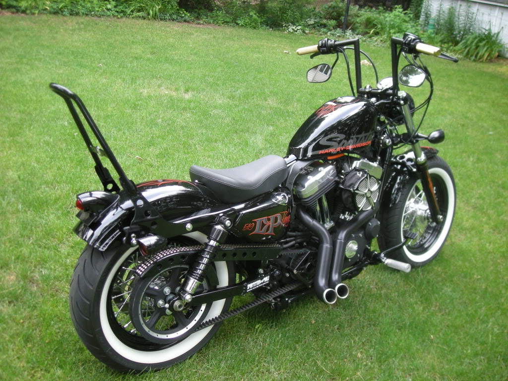

je relance le sujet, je voulais savoir si quelqu'un aurait ou saurait comment retrouver la ref des cligo arriere de ces deux brèles et si eventuellement ca se monte sur nos brèles ici en Europe

oui ca va se monter mais avec des modifs puisque eux ils n ont pas de clignotants comme nous, eux c est le feux stop qui fait office de clignotants, donc faudra adapter ton circuit electrique, apres pour la reference des pieces ca doit se trouver Okay

pour l'arriere non pour l'iron et nightster
et oui pour les autres ( R , superlow, low, custom) Okay

Si tu met le kit led Dynamic cluster complet il te faut juste le corps du cligno la douille n'est pas utilisé, tu peut donc recupérer des clignos avants en noir, ou les peindres, par contre si tu mets l'autre avec le cerclage de leds il te faudra impérativement des cligno US avec une douille 1157 (et pas 1127 je me suis trompé) double contact pour le feux et le stop.
Soit neuf, soit tu cherche sur Ebay Motors Wink
