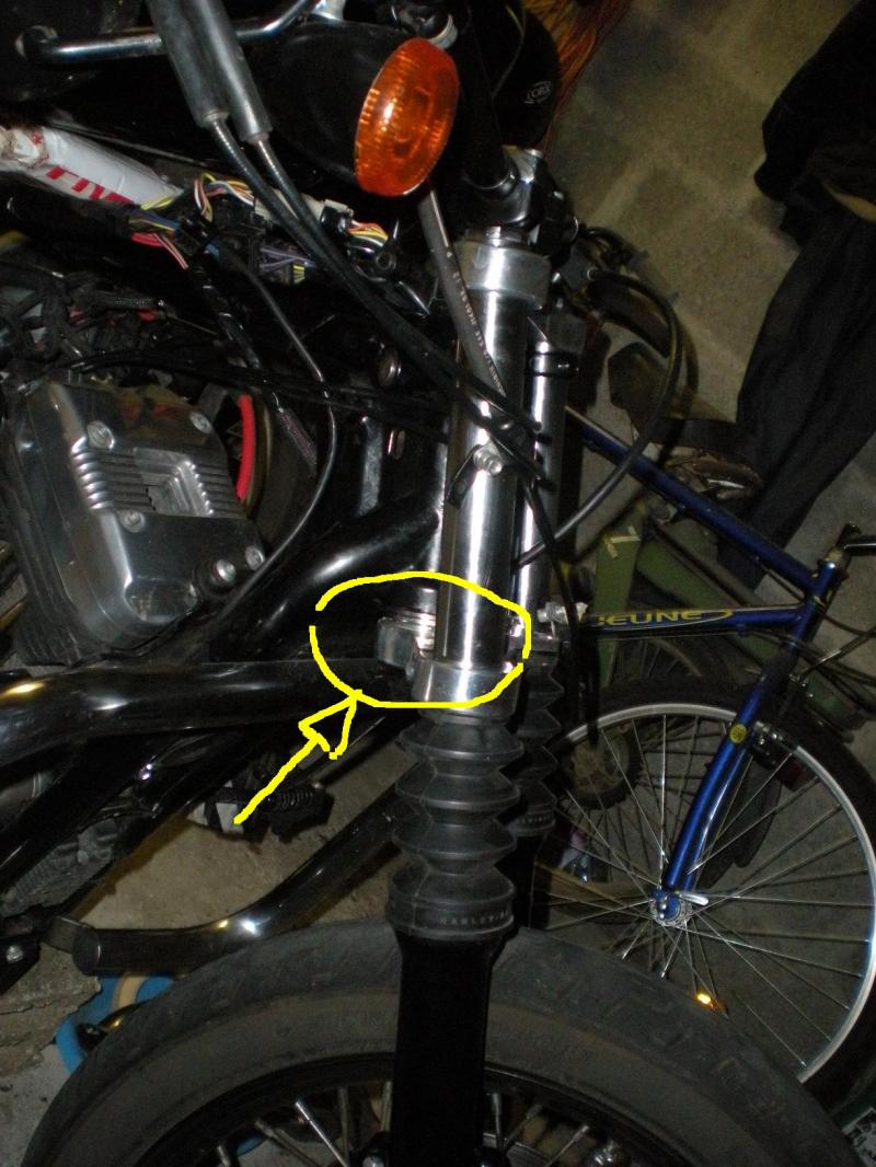

EN FAIT J'AVAIS TOUT MONTÉ!!! et une fois fini il me semblait que ça depassait beaucoup au niveau des roulements
en fait j'avais laissé l'ancienne cage du roulement conique bas empilement de cages quoi!?
j'avais pas de point dur mais je me suis dit si je laisse comme ça j'risque gros!!!!
ni une ni deux j'ai tout redemonté pour saquer cette putain de cage pour mettre la neuve et là plus rien n'allait
la coupelle acheté avec les tés genait je l'ai remplacé par le cache poussiere existant plus deux rondelles en dessous
et au fur et a mesure j'ai reussi mais quel boulot!!!! pour saqué la premiere coupelle(chauffer au gaz barre a mine etc..bordel complet) mais je l'ai eu....mais là a me demander si j'aurais pas ete mieux de la laissé en place et mettre mon roulement sur l'ancienne.... c'est ce que j'aurais du faire mais je voulais que tout soit neuf..... jsuis tetu!!

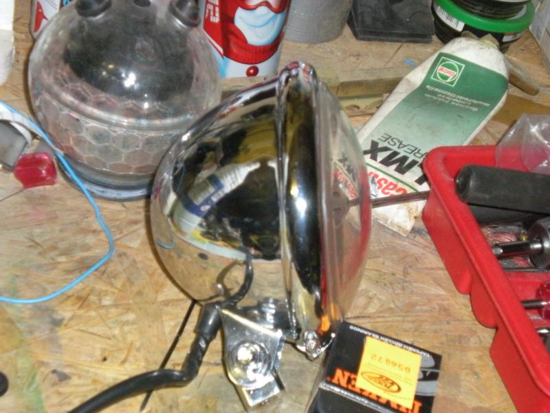

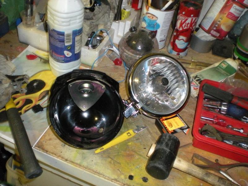

pour le phare j'ai eu du bol j'ai acheté un petit BATES et il fait exactement la même profondeur que le stock donc demontage du cerclage quelque petite adaptation et l'optique harley etait dans le bates

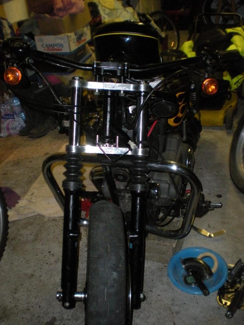

par contre l'axe de roue et les entretoise PARFAIT sauf qui manque les entretoises et les vis pour remonter le garde boue avant (de mettre une roue de 16 pouces!!surement)
BON MAINTENAT LES BANJOS TROP GROS ET LA DURITE ACCROCHÉE J'AI PLUS QU'A ATTENDRE L'ARRIVEE DU GRATUIT!!!!
mais bon comme quoi si j'avais su a l'avance pour le montage des tés et bien sachez que le boulot etait fini en 2h et demi!!
juste les tés hein!!!! pas la purge de frein et tout le reste mais demontage des anciens tés, roue, frein j'ai trouvé que ça allait !!
j'avais été bon sauf sur le coup de la cage remarque vu l'epaisseur de cette foutu cage je sais pas si ça aurait été genant le la laisser mais bon faut pas jouer aux cons avec une colone de direction!!!!!

Bin mazette quel bordel !! Mais tu y es arrivé Okay par contre on dirait que ta roue n'est pas centrée.....

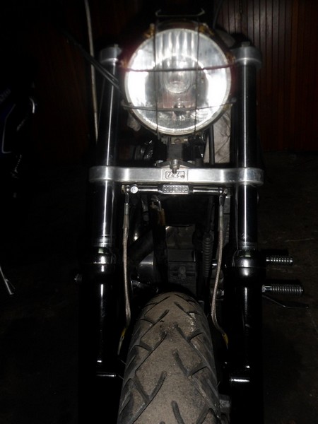

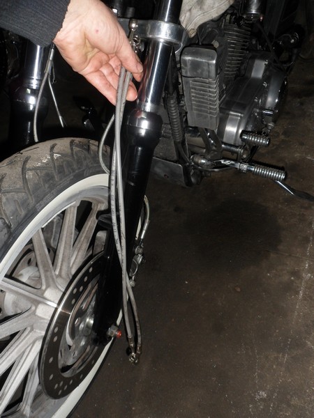

perso, un kit ebay U-S de tres bonne qualité et plutôt tres au point.
dans ma main , des flexibles sur mesure en provenance d un artisan local chez qui j ai même choisi l angle des banjos.
ceux çi étaient montés lors de ma fourche 8R + 8".
désormais j suis avec une config 8R - 2" Laughing
et toujours en banjos 10 de bas en haut. Wink

non ma roue est centrée c'est une illusion d'optique!!! Okay t'inquiete...
