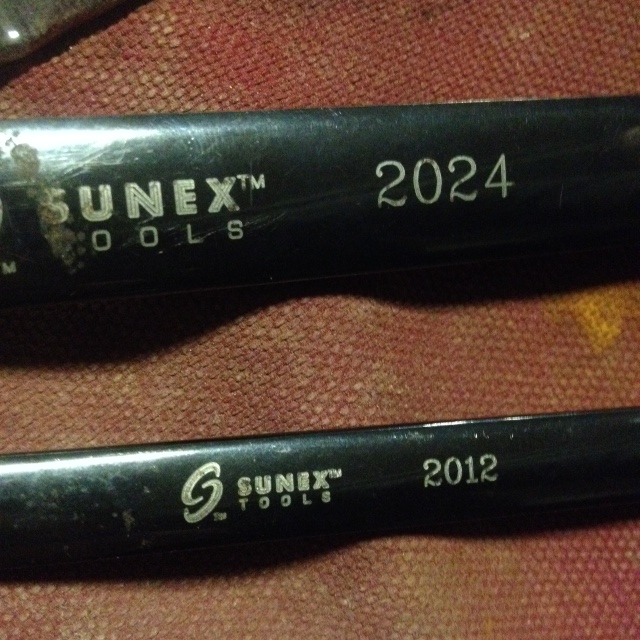

- L'extraordinaire marque chinoise : SUNEX (on vendait 250€ HT les 6 clés plates qui ont la particularité exceptionnelle de s'adapter à l’impérial et le métrique et de pouvoir s’attaquer a des écrous bouffés et quasi ronds ! si si çà existe !)
voila a part les outils Mac Tools et Snap-On ce que je considère comme les meilleures clés plates au monde :
Jeu presque complet...
Les tailles de ref dans les modèles sont de 2 en 2 (si vous en trouvez : 2012-2014-2016...)

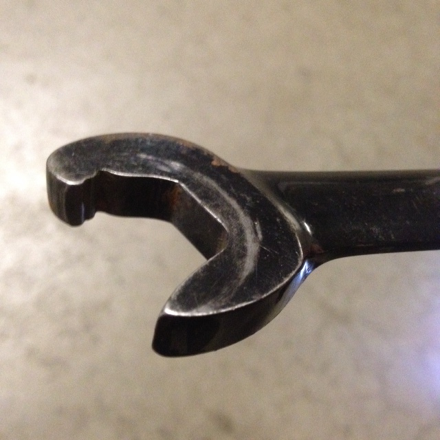

Système de mâchoire qui s'adapte sans abimer l’impérial ou le métrique, et qui, si l’écrou est foiré mort bien dessus pour un serrage/desserrage sans ripper (ce système est utilisé par qq marques pour faire des clés plates dites "serrage façon cliquet", mais pas aussi performantes) :

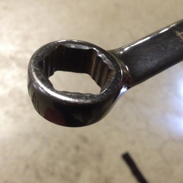

Forme particulière de l’œil qui s'adapte l’impérial ou le métrique sans l'abimer :
Vraiment ce sont les "clés du bonheur" Okay

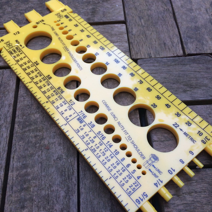

j'avais omis de vous citer celle qui me sauve la mise dans tout ces pas de vis merdiques au pas impérial...
MA REGLE !!!
