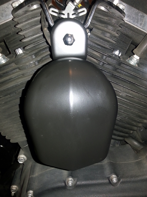

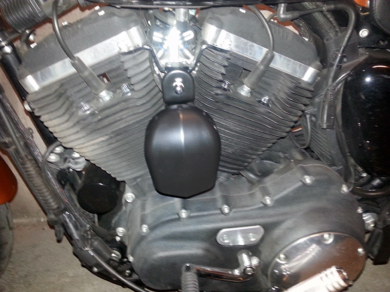

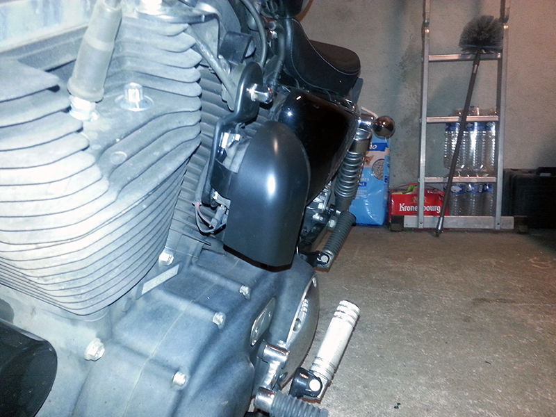

Bon voici mon "essai"...
Perso, je trouve ça pas mal. Le rendu est joli, mais ça reste fragile sur du chrome.
Quand je dis fragile, c'est qu'en re-plaçant les agrafes de fixation, la peinture est partie à ces endroits... Je ne pense pas qu'une peinture traditionnelle aurait mieux tenu...
A voir dans le temps maintenant...

Ça a l'air très propre on dirait que c'est lisse contrairement au plastidip. T as mis combien de couches ?
