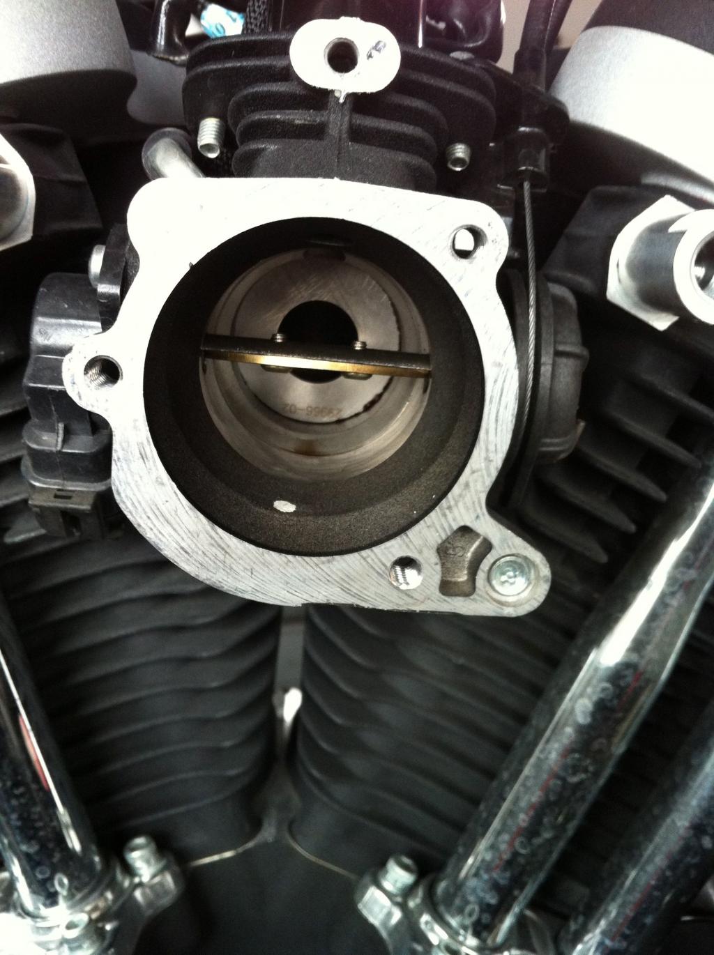

S'il etait bridé a 34 Cv, il y avait une bride a l'admission.
Si elle a été remise en full, la bride a du etre demonté et la carto remise stock.
Pour verifier si la bride a été demonté, tu tombes le cover de filtre, et si tu vois un truc comme ca, elle est toujours en 34:
Sam 23 Nov - 19:06 (2013)

Pr aller jusque la on commenxe par démonter le filtre hein? De la face ac écrit '1200"? Je viens de constater que ma belle trousse a outils est inutile.. Pas de pouces.. Suis dans 'e caca

PAs besoin de demonter le filtre completement. Tu demontes juste le cache. 2 vis sur le cover 1200. et tu regardes ce qui se passe derriere le papillon
