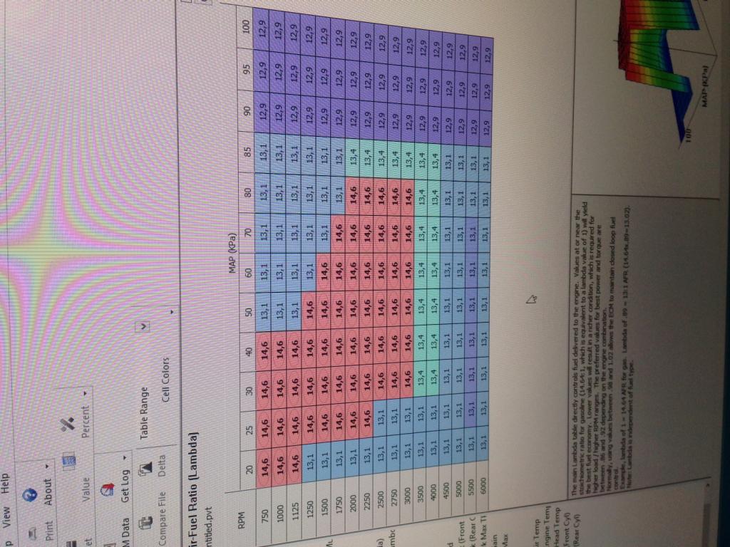

Que pensez vous de cette table AFR pour une Iron 2014 avec filtre SE et pot vance twin slash?
Merci

@Romain883 : Bof, pas terrible ... Ta boucle fermée est mal positionnée, trop grande. Les écarts entre les différents ratios doivent être lissés ... La plupart des ratios (pour pas dire presque la totalité) sont à la rue.com ...

Olala c'est moi qui suis à larue.com...

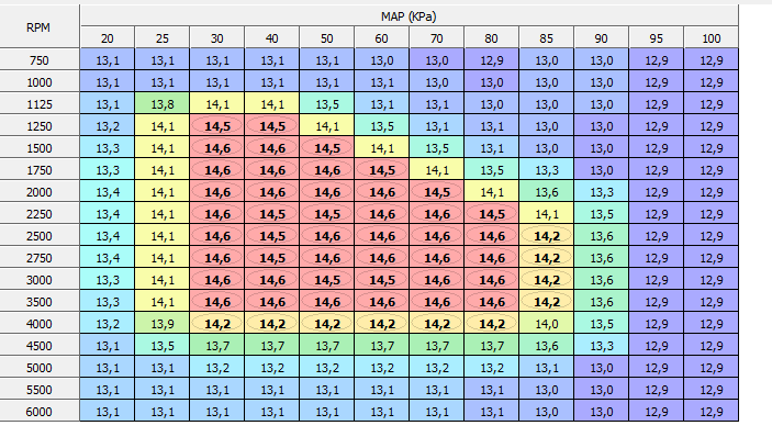

BOn après quelques modifs qu'en pensez vous?
Merci à tous

Je t'envois une table en MP ...
