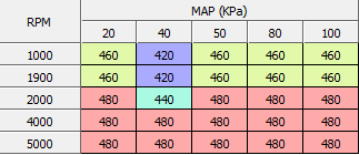

Voir les posts ci dessus, si DPV alors prise de mesure avec les CLB à 700 mV, donc dans ta carto finale pas d'autre choix de mettre toutes les valeurs des CLB à 700.
Ta table AFR ne doit pas être vraiment optimisée ...

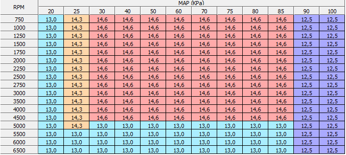

Ben pour moi c'est l'autotune qui gérai ça de programmer la carto pour les réglages voilà mes tables AFR et CLB

Sad quelle malheureuse et triste table AFR Sad

@Mich et Dante34 : c'est mon jour de grâce et la vérité vous faites pitiés Mr. Green Je vous adresse une table AFR en MP qui ressemble à quelque chose ...

Ok merci pour tes MP Wink Alors je sais pas si j'ai mal compris mais pour moi il fallait d'abord régler tes VE avec l'autotune avec une table AFR de réglage donc pauvre mais qui permettait de couvrir la plus grande zone en boucle fermé donc à 14.6 et une fois les VE calées venir réduire cette table AFR à ta zone de cruising qui correspondrai à la table AFR que tu m'a envoyer en MP et du cou ta méthode serai l'inverse, c'est pour ça j'ai du surement mal comprendre la façon d'utiliser le DPV. Merci pour tes infos

Mais non tu peux flasher une nouvelle carto avec la table AFR que je vous ai fait passé. Lorsque tu bascules en autotune et autre smartune, la table AFR à ton insu et automatiquement basculée en boucle fermée le temps des enregistrements ...
Capito ?

Mich > la table AFR que t'as posté ressemble étrangement à la mienne ! Mr. Green

lol Dante bizarre ça ne m'étonne pas Wink . Par contre je vois qu'il y a deux écoles, Hdmanillac préconise lui que sur une table AFR il est préférable de ne pas la toucher mais plutôt de jouer sur les CLB et en ne mettant pas tous à 700mv.

Tout dépend si on recherche la patate ou la sobriété.
