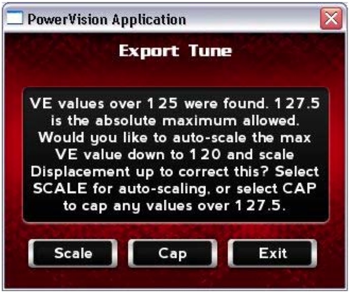

Tiens en parlant de petits oignons, hier après mon run d'ailleurs le DPV m'a affiché un drôle de message, me proposant un cap ou crope, ou un scale, en me parlant de valeurs à 127,5, et me disant que j'étais à 120, enfin bref, je n'ai pas tout compris, et je n'ai pas eu le réflexe de prendre ce fameux message en photo !
Quelqu'un a déjà eu ce message ?
je précise, que je n'ai pas interrompu ma séance de datalog à mi parcours (j'aurais pu) et que j'ai donc 240 kms d'autoroute en autotune !
Quel choix adopter lors de l'apparition de cette fenêtre ?
De mémoire, un scale en vidéo, consiste à faire une moyenne de 2 lignes ou colonnes pour en créer une nouvelle (technologie upscaling sur quadrupler de ligne Barco) je n'ai donc pas voulu faire ce choix, et j'ai choisi l'autre option !!! quelle incidence sur les VE ?

de mémoire c'est quand ça monte trop haut il te propose d'écréter je crois mais faut voir avec les sorciers là

En gros ça dit :
Des valeurs de VE supérieures à 125 ont été trouvées.
127,5 étant le maximum autorisé.
Voulez vous auto ajuster les valeurs de VE en dessous de 120, et déplacer les valeurs pour corriger cela ?
Scale pour ajuster, Cap pour exporter sans changement, ou exit !
Quel con je suis ! j'ai fait Cap, j'aurais pu simplement faire exit !
Quelle influence ça va avoir ?

ah ouais pas courant ça !? Shocked
