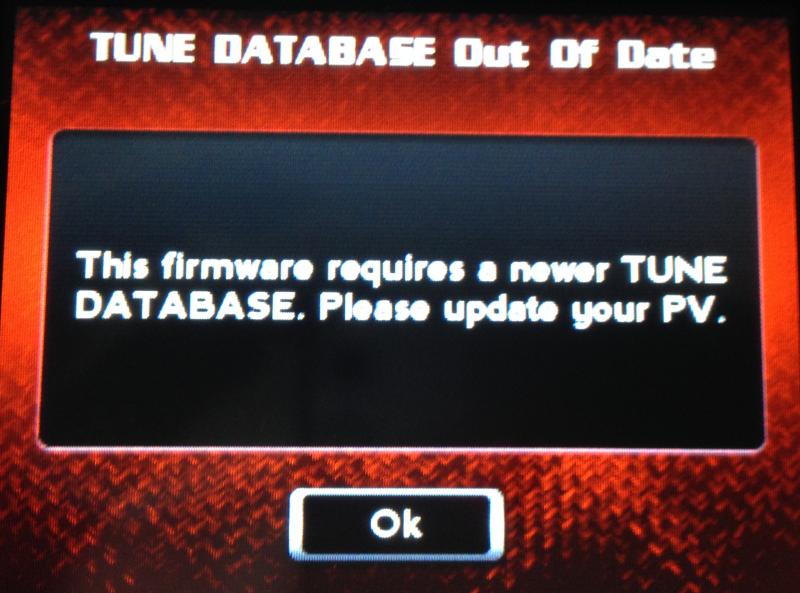

j'ai tout lu, je suis fier de moi, mais ce n'est que le début. Avec mon NIGHT, il y avait un DPV. J'essai de comprendre le fonctionnement de la bête et jongle entre ce forum et VT Injection. En suivant les ludiques vidéos misent gracieusement à disposition (merci), je m'amuse à afficher les paramètres moteur et je me suis lancer dans quelques séances d'AT.
D'après ce que j'ai lu la bête consonne de trop, à savoir 6,5l aux 100. Faut dire que je suis en stage 0,5 car le filtre à air a simplement était remplacé par un KN avec boîtier d'origine.
Au démarrage le PV m'affiche ça :
je dois donc faire la mise à jour de mon DPV pour avoir les nouvelles données pour le réglage de mon NIFHT. Je possède un mac, je sais que boot camp permet d'installer windows sur mac mais ma question est : Quelle version de windows mettre et la prendre sur le Web ou l'acheter ?
je vous remercie par avance.

Oui tu dois mettre tn DPV à jour, c'est même la première manip à faire avant même de le mettre sur la bécane
Regarde le post " le DPV pour les nuls" ici même.
Je suis aussi sur Mac, et oui je suis passé par Boot Camp pour installer Ouin ouin.
J'avais débuté avec une version 8, trop peu intuitif pour les mac users, j'ai donc downgradé en version 7 (seven)
