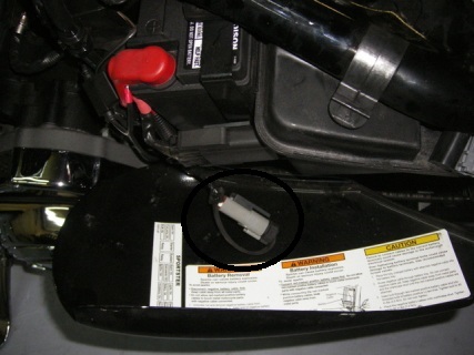

Message [DOSSIER] Dynojet Power Vision Répondre en citant
Dites moi, sur un sportster 1200 de 2014, j'ai démonté mon cache latéral mais je ne vois pas où brancher le DPV...
Un coup de main serait bienvenu Embarassed
Merci
a gauche de la batterie , sur la prise diag Okay
Jeu 3 Déc - 08:17 (2015)
Celle là ?
non , celle là
Incroyable, je ne la vois pas cette prise...
Et sur cette photo, la prise est visible ??
