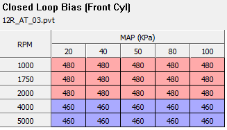

Moi j'ai mis ça

bon je viens de recevoir et tester le joujou
premièrement je joue avec les carto intégrées Mr. Green
nightster filtre cornet SE et vance blackout, carto origine
premièrement je n'ai pas trouvé le blackout dans les pots, mais les short, straight et un autre encore. j'ai testé straight et l'autre, la sensation d'avoir un trou à bas-mi régime, et ça pétarade également à ces régimes. j'ai aussi l'impression que le 48 de ma mère marche mieux que mon nightster!

Si le 3ème choix dans les échapp' V&H est le Compétition, prends celui-là. Étant donné que c'est également un 2en1, il se rapprochera le plus de ton Blackout.
Ensuite, pas de secret: il faut travailler l'AutoTune!

j'ai retrouvé, c'était le double barrel donc pas 2en1
vaut t'il mieux priviligier un 2en1 en base non vance du coup?

Je pense que oui.
A mon sens, entre la marque et le type d’échappement, c'est le second qui est à privilégier.

bon, je mange et j'y retourne alors Laughing mais j'ai peur de faire une connerie sur l'autotune
ah, et au ralenti bien chaude elle est à 890 à peu près, ça me semble bas non Embarassed

Le ralenti, tu t'en occuperas plus tard.
Tout est expliqué sur ce topic. Tu n'as qu'à suivre la procédure de façon appliquée et méthodique. Wink

petit test en carto D&D fact 2in1, plus de trous ça tire pas mal, mais ça pétarade. j'ai donc l'impression d'être plus pauvre qu'avant.
vais donc fouiner pour trouver comment utiliser autotune Laughing 129 pages de plaisir.

arrivé page 40, j'ai progressé en apprenant quelques éléments, mais je reste encore paumé
premièrement, je n'ai pas de slot avec la carto d'origine, je pourrais quand même la récupérer Mr. Green ?
secondement, la carto injecté me donne l'impression de mieux fonctionner, mais semble aussi plus pauvre niveau pétarade, est ce possible?
et pour les réglages en précision, je n'ai pas encore atteint ce point dans le topic à savoir comment modifier les valeurs et ce que ça représente Embarassed
j'ai l'impression d'être face à un mur par rapport à la katoch ou j'avais une carto adaptée à insérer facilement Laughing
