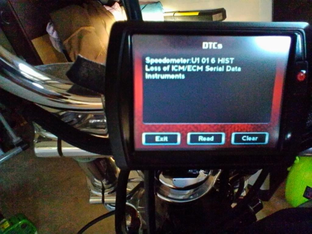

Message [DOSSIER] Dynojet Power Vision Répondre en citant
tant qu'on cause du DPV Mr. Green
y'en a t il parmi vous qui on eu des problemes d'acquisition lors des VE?
Je m'explique:
je passe en autotune histoire d'ajuster mes VE. Jusque là, no problem. Par contre, y'a rien (ou tres tres peu) de cases qui se valident...Meme en baissant le nbe de hits a valider a 5, j'ai 3-4 cases de validées.J'avais deja eu le cas precedemment et une MAJ du boitier avait resolu ça. Mais, là, meme apres une MAJ complete, ca veut pas...Les infos arrivent bien au boitier (les jauges fonctionnent bien), mais ca valide marre pas
des pistes?
Vérifie le paramétrage d'autotune.
Mar 4 Oct - 11:56 (2016)
Bon ben pas mieux Sad
J ai zieuté du cote des codes erreurs et j ai ca:
J avais aussi un code pour la valve a l echappement alors qu elle est desactivee depuis un bail via winPV....je l ai desactivee via l onglet "quick tune" du boitier.plus de code erreur apres demarrage,je vais bien voir sur le long terme..
Ca me gave,pourquoi ca fonctionnait et que d un coup,il fait sa tete de c...?

Messages: 20 330
Un coup de KF contact sur le gros connecteur de l'ECM.
