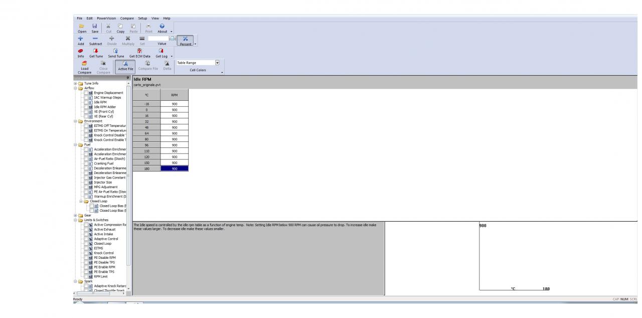

sega a écrit:
par contre avec le PV , tu peux pas descendre le ralenti en dessous de 900 tr/mn, ca te le marque que pour des raisons de pression d huile , on peut pas le faire
les DPV users confirment ? Rolling Eyes
par contre vraiment bizarre , autant dans les hautes temperatures tu peux pas descendre en dessous de 900, autant des les basses tu peux mettre aussi 900 Rolling Eyes
du coup a froid comme a chaud rien ne t empeche de mettre ton ralenti a 900, c est quand meme surpreant je trouve
pas sur qu on voit bien les valeurs , c est pour ca que l image est grande...
Mar 1 Mai - 18:49 (2012)

sans doute un soft bas de gamme ?

Ben en fait sur le RK j'ai mis 900rpm pour le moment...
J'essayerais moins pour voir.
Mar 1 Mai - 21:12 (2012)
Messages: 20 332
Message [DOSSIER] Dynojet Power Vision Répondre en citant
Alors en fait t'es limité à 800rpm quand tu agis sur la courbe, comme dans le SEPST. Par contre dans l'offset (Iddle rpm adder) t'est pas limité. c'est bizarre. Je pense que le calculo limite à 800rpm quoi que mettes dans l'offset.
Neutral
Mar 1 Mai - 21:14 (2012)
comment tu fait pour descendre plus bas?? sur le logiciel moi il veux pas, tu le fait direct avec le boitier???
en tout cas tu peux, si tu le souhaites rajouter la carto stock sur ton blog pour un 8 Okay Okay
Mar 1 Mai - 21:16 (2012)
