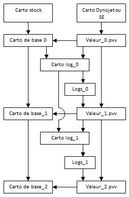

J'ai completé le tuto sur le DPV sur mon blog. J'ai rajouté un logigramme pour bien comprendre comment on tune une carto avec cet appareil.
A vos questions !
Toutes les réponses sur mon blog...
