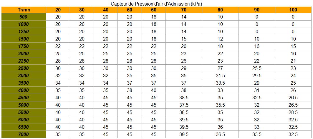

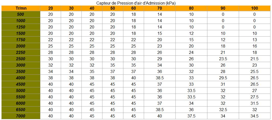

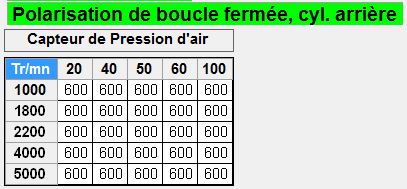

Je vois que ça rentre !
Vous pouvez aussi copier/coller les tables VE et spark de la carto SE comme ça vous aurez la carto intégrale du SEPST.
Je vous mets les copies d'écran à suivre.
Mar 8 Mai - 09:25 (2012)
Messages: 20 332
Message [DOSSIER] Dynojet Power Vision Répondre en citant
Carto SE 883:
Table AFR
Table VE Cyl AV
Table VE Cyl AR
Table Spark Cyl AV
Table Spark Cyl AR
Table Polarisation Cyl AV
Table Polarisation Cyl AR
Bonne recopie !
