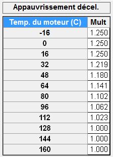

d ailleurs pour avoir la meme carto que le sepst , il faudrait aussi l enrichissement a l acceleration et l appauvrissement a la decelaration (qu il vous a pas donne fred...)
pour ta question
sinon tu vas dans le dossier fuel
puis sous dossier closed loop
c est pas les meme rpm, mais bon, ca devrait le faire quand meme etant donne qu il faut mettre des 600 partout Mr. Green

Pour ma carto je suis parti de la carto stock ou j'ai importé les valeurs AFR, VE et Spark de la carto Dynojet adaptée a ma config
( pots VH ). Par contre je ne sais pas trop quoi faire avec les valeurs CLB ( stock, Dynojet, tout a 600 comme montré par hdmanillac..)
Il me semble que ces valeurs ne sont utilisées qu' en boucle fermée, et donc je pencherais pour laisser les valeurs stock, la carto Dynojet n'utilisant pas la boucle fermée..
Qu'en pensent les specialistes?
(pour l'instant j'attends mon filtre, je n'ai pas testé cette carto)
Mar 8 Mai - 12:55 (2012)
Messages: 20 402
Message [DOSSIER] Dynojet Power Vision Répondre en citant
Agir sur les CLB est la bonne méthode pour enrichir ou appauvrir. Indiquer 600 au lieu de 450 enrichit le mélange.
Pour info, les nouvelles cartos ont une table AFR directement en lambda et pas en AFR. La notion de CLB disparait. Cela ne concerne pas encore les sporty.
Pour mon RK, moi je suis parti de la carto dynojet et j'ai développé les VE spécifiques à ma config avec une carto spéciale pour faire des enregistrements destinés à la détermination des VE.
Ce qui est important lorsque on fait un stage 1, c'est de pas partir avec les VE stock pour pas rouler trop pauvre.
Fred je crois que tu te gourris Mr. Green si tu mets 600 mV plus la tension est importante plus la richesse mesurée l'est aussi
l' ECM va compenser en apauvrissant alors
