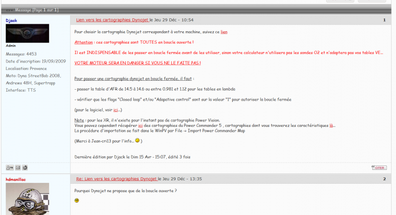

hdmanillac a écrit:
Oui c'est vrai mais il y a en plus un paramètre binaire (0 ou 1) qui active ou désactive la boucle fermée (BF). Et dans le cas des cartos Dynojet ce paramètre est read only et à 0 c'est à dire désactivé.
Et même en mettant 14,6 dans la table AFR cela ne suffit pas pour passer en BF.
Il convient donc de choisir comme base la carto stock qui elle n'a pas cet inconvénient.
Bon !! effectivement Fred , tu as raison !! Je viens de vérifier et dans la "carto stock" , dans le menu "limits and switches" il y a bien un sous dossier "closed loop" avec une valeur de 1 ( c' est à dire activée), alors que dans le même dossier dans la carto "Dinojet" il n' y a pas de sous dossier "closed loop".
Donc je sais ce qu'il me reste à faire pour l' activer !!! "Copier/coller" toutes les valeurs nécessaires (VE, AFR, SPARK, accel enrichment,decel enleanment ) de la carto "Dinojet" sur la carto "stock"
Merci Fred !! Okay

sanlau a écrit:
Fred, ma première carto c'est à dire la carto Dynojet copie SE est bonne .
Nous sommes bien d'accord Question
Pour moi, non, elle est pas optimale car en boucle ouverte malgré ton 14,6 partout.
Il va falloir que tu fasses comme papounet HD qui a tout compris !
